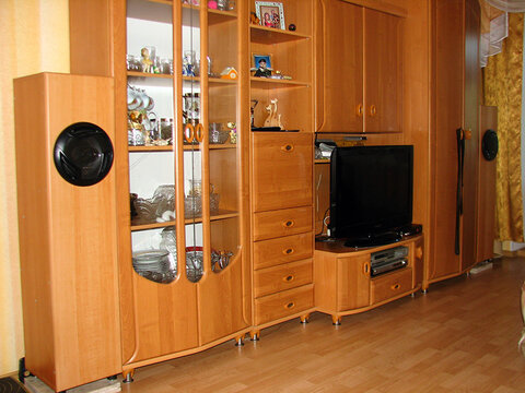

Dimonos Опубликовано 2 Августа, 2017 в 19:48 Жалоба Поделиться Опубликовано 2 Августа, 2017 в 19:48 ... Теперь вопрос... Дима dimonos, поделись опытом, как подвесить дины без корпуса? Что то бы сделать такое, чтоб баско было... м? ... Покажите как это у вас там устроено, фото дайте внятное. Будем подумать. Так не могу. ... Объём ему нужен сзади, пусть не очень большой, но объём..., хотя бы акустическое КЗ устранить... ... Ну предложите чертеж для устранения КЗ и крепеж, никто ж не мешает. Ссылка на комментарий Поделиться на другие сайты Поделиться

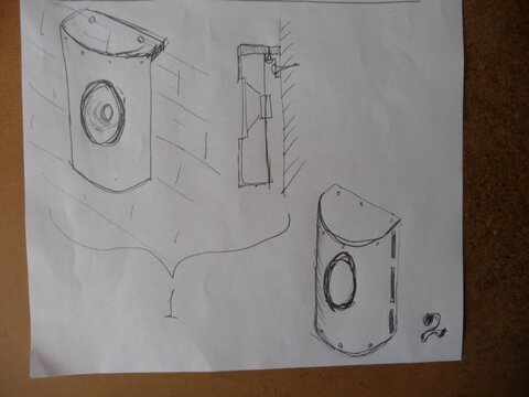

meshin Опубликовано 3 Августа, 2017 в 06:34 Жалоба Поделиться Опубликовано 3 Августа, 2017 в 06:34 У меня идея одна возникла с момента начала темы. Почти сразу. По настенному размещению излучателей (динамиков) Даже черканул эскизик. Как сделаю фото - сразу закину сюда. Ссылка на комментарий Поделиться на другие сайты Поделиться

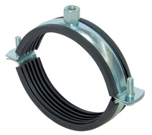

vik402 Опубликовано 3 Августа, 2017 в 08:40 Автор Жалоба Поделиться Опубликовано 3 Августа, 2017 в 08:40 Как сделаю фото - сразу закину сюда. Очень любопытно. Публикуйте, посмотрим. --- А я сегодня глянул в DNS кронштейны для ТВ. Если дешевые (300 р) то нет регулировок, а если то, что нужно, то как то дороговастенько... (от 800 р) В итоге, в магазине Сантехник :smile: купил хомут. Прикольный такой, как раз то, что "доктор прописАл". Обхватывает магнит и имеет приваренную резьбовую втулку, посредством которой можно через уголок (коих сейчас великое множество в скобяных лавках) закрепить дин, к поверхности любой ориентации. Замечтательный такой хомутик и стоит всего 50 р. Думаю, если всё срастётся, то завтра динамики будут висеть на своем месте. Я бы и сегодня повесил, но не нашлось в хозяйстве листовой резины - проложить между хомутом и магнитом. Хомут на 110, а магнит на 100. Вечером только пообещали принести. Ссылка на комментарий Поделиться на другие сайты Поделиться
meshin Опубликовано 3 Августа, 2017 в 12:02 Жалоба Поделиться Опубликовано 3 Августа, 2017 в 12:02 На первом рисунке, корпус АС крепится за верхнюю, глухую часть. Щель с боков и снизу. На втором рисунке корпус закрыт, но по бокам щели любого размера. Именно такая форма пришла в голову по памяти. Когда-то, у кого-то видел бра над письменным столом. Если корпуса сделать с большим радиусом кривизны (широкие), то высота может быть небольшой. Можно сделать с морды квадрат и поиграть с глубиной. Такие вот фантазии. Ссылка на комментарий Поделиться на другие сайты Поделиться
vik402 Опубликовано 3 Августа, 2017 в 12:37 Автор Жалоба Поделиться Опубликовано 3 Августа, 2017 в 12:37 Да, можно и так. Всяко поинтереснее, чем прямоугольные гробики типа S30, возни только поболее. А с прорезями мне больше нравится. --- В одном инет-магазине видел шары из металлической сетки, тоже понравились... ваще огонь. Вот попробую, послушаю открытые динамики, если понравится, то можно и в шары их закатать. Вот такие шарики ∅ 30 см. и они располовиниваются. Ссылка на комментарий Поделиться на другие сайты Поделиться
vik402 Опубликовано 3 Августа, 2017 в 12:57 Автор Жалоба Поделиться Опубликовано 3 Августа, 2017 в 12:57 В принципе, Игорь (meshin), если крепить динамик хомутом за МС, то корпус АС, в данном конкретном случае, может быть выполнен из оргалита и не являться несущей конструкцией. Он будет сидеть на динамике как абажур. Ссылка на комментарий Поделиться на другие сайты Поделиться
