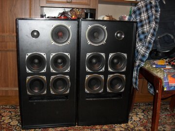

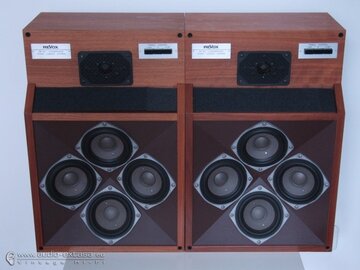

meshin Опубликовано 13 Июля, 2017 в 02:16 Жалоба Поделиться Опубликовано 13 Июля, 2017 в 02:16 В 12.07.2017 в 16:43, titpol сказал: ... окажите мне этих сторонников, ... Я например. Повторение в НЧ конструкции А.Голунчикова: Эквивалент 10" НЧ. Про него я и говорил, что спокойно соревнуется с 12" НЧ АС "Pioneer CS-516", "Pionerr CS-F99A" И промышленные образцы имеются. "Rodec RC-300" например: Эквивалент 12". Или "Revox BX-350" Тоже эквивалент 10" НЧ. Ну разве не красавчики?! Ссылка на комментарий Поделиться на другие сайты Поделиться

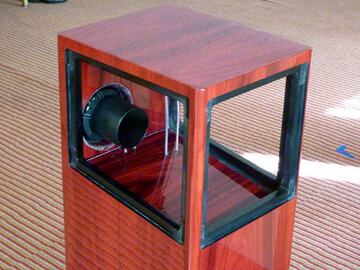

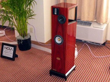

Chugunov Опубликовано 13 Июля, 2017 в 10:29 Жалоба Поделиться Опубликовано 13 Июля, 2017 в 10:29 По быстрому откопал в интернете по теме "внутри-снаружи", фото с выставки Очевидно, что обычно окошки закрыты акустически прозрачной тканью. Проще и лучше - обычный щит сверху, но это не модно и не глямурно. В качестве юмора. Уменя на коленке из огрызков сделано правильнее - Сч и ВЧ динамики смещены вглубь, каждый в своём ящичке. Расстояние сдвига выбиралось с точки прослушивания по максимально четкой форме импульса. Конечно, для моих используемых динамиков над этим можно только посмеяться, да и красивой полировки у меня нет. Мне просто интересно было попробовать. Пирамиду из трех ящиков не я изобрёл, в СССР даже выпускали одну такую АС, но проблема была испохаблена в зародыше, начиная от кривого исполнения и до советской пластмассы известной своим какчеством. Ссылка на комментарий Поделиться на другие сайты Поделиться
Datagor Опубликовано 13 Июля, 2017 в 12:31 Жалоба Поделиться Опубликовано 13 Июля, 2017 в 12:31 В 13.07.2017 в 10:29, chugunov сказал: ... Очевидно, что обычно окошки закрыты акустически прозрачной тканью. ... Если вы о больших "окошках" с трёх сторон АС, то по моему скромному мнению, они герметично закрыты толстым стеклом или плексом. Аквариумный СЧ-ВЧ бокс. :biggrin: Ссылка на комментарий Поделиться на другие сайты Поделиться

Chugunov Опубликовано 13 Июля, 2017 в 14:11 Жалоба Поделиться Опубликовано 13 Июля, 2017 в 14:11 В 13.07.2017 в 12:31, Datagor сказал: Если вы о больших "окошках" с трёх сторон АС, то по моему скромному мнению, они герметично закрыты толстым стеклом или плексом. Аквариумный СЧ-ВЧ бокс. Нет, вся соль здесь в открытом оформлении СЧ динамика, это есть и в тексте на сайте с данными колонками. Хотя правильно было бы и сверху открыть. Ссылка на комментарий Поделиться на другие сайты Поделиться
