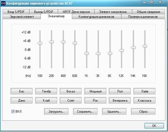

Гость Rahmed Опубликовано 7 Марта, 2017 в 10:50 Жалоба Поделиться Опубликовано 7 Марта, 2017 в 10:50 когда завышены искуственно.. вроде так от 100.....до 3к а то и +10дб Ссылка на комментарий Поделиться на другие сайты Поделиться

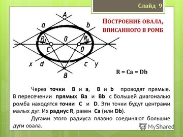

Dimonos Опубликовано 7 Марта, 2017 в 11:16 Жалоба Поделиться Опубликовано 7 Марта, 2017 в 11:16 Цитата ETP-1623 - эллипс, как двумя гвоздиками его проковырять? Эллипс видимо никак, а вот овал можно легко. Остается только выяснить насколько ЕТР1623 соответствуюет овалу. Или чуток подработать получившуюся дырочку. Ссылка на комментарий Поделиться на другие сайты Поделиться

Dolboyacher Опубликовано 7 Марта, 2017 в 11:59 Жалоба Поделиться Опубликовано 7 Марта, 2017 в 11:59 (изменено) В 07.03.2017 в 11:16, dimonos сказал: Эллипс видимо никак, а вот овал можно легко. Остается только выяснить насколько ЕТР1623 соответствуюет овалу. Или чуток подработать получившуюся дырочку. Эллипс строится по точкам, чем точек больше, тем точнее, так делал у себя и потом вырезал шаблон. Изменено 7 Марта, 2017 в 12:00 пользователем Dolboyacher Ссылка на комментарий Поделиться на другие сайты Поделиться

Dimonos Опубликовано 7 Марта, 2017 в 12:11 Жалоба Поделиться Опубликовано 7 Марта, 2017 в 12:11 (изменено) Цитата Эллипс строится по точкам Вопрос был не как построить эллипс. Изменено 7 Марта, 2017 в 12:15 пользователем dimonos Ссылка на комментарий Поделиться на другие сайты Поделиться
