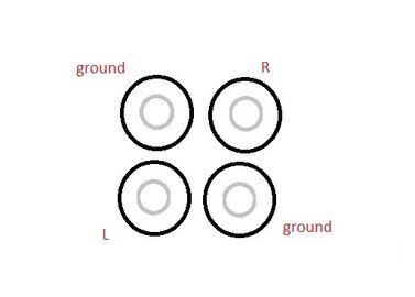

Dimonos Опубликовано 15 Декабря, 2016 в 09:10 Жалоба Поделиться Опубликовано 15 Декабря, 2016 в 09:10 Сейчас меня закидают :) Борис, дело то как раз в... Закидают однозначно. Вы не спорьте и особо ничего не доказывайте, все равно это бесполезно и уже пройдено много раз. Главное, не " подсядьте" до абсурда. Руслан, схему подключения жил utp межблочника к коннекторам дадите? 1 Ссылка на комментарий Поделиться на другие сайты Поделиться
Dolboyacher Опубликовано 15 Декабря, 2016 в 09:44 Автор Жалоба Поделиться Опубликовано 15 Декабря, 2016 в 09:44 (изменено) Закидают однозначно. Вы не спорьте и особо ничего не доказывайте, все равно это бесполезно и уже пройдено много раз. Главное, не " подсядьте" до абсурда. Руслан, схему подключения жил utp межблочника к коннекторам дадите? Дмитрий, спасибо за поддержку, но я и спорить не собирался, более того был против этой ветки, ну есть , так есть, движуха - она тоже полезна :) По жилам делал так: у каждого из 4х проводов UTP зачищал все 8 жил и скручивал между собой, а потом пустил по такой схеме, все просто. Для уменьшения емкости кабеля, можно разнести UTP-шки подальше друг от друга, у меня полоска от тур.коврика всего 10х10мм, некоторые разносят много шире, но уж больно толстоват получается, был бы короткий - с ним проще. Изменено 15 Декабря, 2016 в 09:59 пользователем Dolboyacher Ссылка на комментарий Поделиться на другие сайты Поделиться

Dimonos Опубликовано 15 Декабря, 2016 в 11:23 Жалоба Поделиться Опубликовано 15 Декабря, 2016 в 11:23 потом пустил по такой схеме, все просто. Спасибо! Ссылка на комментарий Поделиться на другие сайты Поделиться

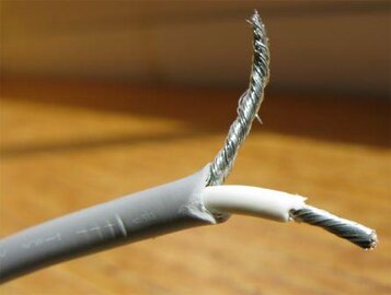

Yamazaki Опубликовано 15 Декабря, 2016 в 17:47 Жалоба Поделиться Опубликовано 15 Декабря, 2016 в 17:47 Руслан, в блоках питания ноутбуков мне несколько раз попадался толстый экранированный провод. Похоже, производители серьезно относятся к электромагнитной совместимости импульсных БП. По конструкции провод точняк как микрофонный: в середине жила, вокруг экран, но гораздо больше по сечению меди - рассчитано на ток в несколько ампер. Возможно, стоит такой провод попробовать. Если вы придаете значение экранированию выходных проводов, это должно быть даже эффективнее, чем любые варианты витых пар и четверок. пытаюсь нагуглить такой провод, но нигде не нахожу. Странно. Если его используют в массовых изделиях, значит где-то он должен найтись... Ссылка на комментарий Поделиться на другие сайты Поделиться
nick_ross Опубликовано 15 Декабря, 2016 в 18:52 Жалоба Поделиться Опубликовано 15 Декабря, 2016 в 18:52 IMHO, таков провод в БП используют только по причине минимизации диаметра кабеля . При токах около 3-5 ампер круглый провод, как на фото выше, выглядит и симпатичнее и удобнее (гибче), чем двужильный того же сечения По-моему так (С) Пух :) 1 Ссылка на комментарий Поделиться на другие сайты Поделиться
