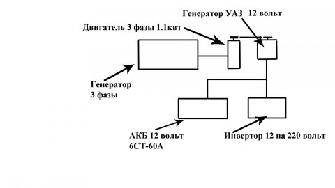

Kozak20013 Опубликовано 2 Декабря, 2016 в 05:56 Автор Жалоба Поделиться Опубликовано 2 Декабря, 2016 в 05:56 Друзья, итак, нашел решение, покритикуйте! Имеется бензогенератор три фазы на 6,5 киловатт. Также имеется несколько станков на три фазы, двигатели по 1,5 киловатта, работают прекрасно. (2 киловатта еще не пробовал.) Также имеется электроинструмент на 220 вольт. Практически весь инструмент просаживает фазу. Даже дрель 600 ватт и эл. лобзик. Паркетка 1500 ватт, сажает не по детски. И это понятно, три фазы по 2 киловатта, при однофазных потребителях нагрузка не должна превышать 30% от мощности одной фазы. И также требуется зарядка для АКБ. Есть идея, генератор крутит трехфазный двигатель, например 1.1 квт, двигатель крутит УАЗгенератор, с генератора 12 вольт на зарядку АКБ и на инвертор, с инвертора на потребители. От моего инвертора работает весь инструмент. Как считаете достану правой рукой левое ухо? Ссылка на комментарий Поделиться на другие сайты Поделиться

Kozak20013 Опубликовано 2 Декабря, 2016 в 10:04 Автор Жалоба Поделиться Опубликовано 2 Декабря, 2016 в 10:04 В 02.12.2016 в 07:52, titpol сказал: В итоге не более 600 - 800 Вт. "чистой" мощности по 220 В. на предельном режиме автомобильного генератора... Зарядку АКБ и электрификацию дачи (даже дома в аварийной ситуации) "потянет", а мощный электроинструмент уже нет... Юрий, а как Вы думаете нельзя ли здесь как-то сыграть, посредством двух генераторов? Двигатель на 380 вольт, 1,5-2 киловатта без особого труда должен прокрутить пару генераторов, если их запараллелить? Или это я подумал глупость? Или может быть взять от какого ни будь грузовика генератор? У меня сверлильный станок, с двигателем на 650 ватт, 16 ∅ швеллера сверлит, а тут два генератора...? Ссылка на комментарий Поделиться на другие сайты Поделиться
Vovan bk Опубликовано 2 Декабря, 2016 в 10:59 Жалоба Поделиться Опубликовано 2 Декабря, 2016 в 10:59 (изменено) В 02.12.2016 в 10:04, Kozak20013 сказал: нельзя ли здесь как-то сыграть, посредством двух генераторов? Влезу без спроса. Я бы не стал выдумывать всякие переходники-генераторы. Выше уже описано почему (уменьшение КПД). Выход для однофазных потребителей - питание от мощного инвертора с чистой синусоидой (дорогие) + нужна батарея по мощнее, хотя бы 190СТ, а лучше под 1000 А*ч (тоже не дёшево), чтобы не сильно её разряжать в процентном отношении в результате работы. Определитесь что Вы хотите в конце-концов получить от своей автономной системы электроснабжения? А то сначала Вам нужно было просто осветить дом парочкой светодиодов, а теперь уже подключить станки. Могу Вас сразу расстроить, станки к автономной системе, тем более в Питере) Вы подключить не сможете, кроме как от имеющегося генератора. Если всё-таки без них никак, то либо тянуть сеть (в перспективе я так понял она у Вас предвидится) либо ставить ветряки и солнечные батареи на кругленькую сумму. Но не факт, что вариант с возобновляемыми источниками энергии выйдет дешевле, чем протянуть сразу сеть. И ещё хочу добавить, что ресурс у бытовых генераторов с ДВС сильно ограничен. Большинство в пределах 3000 часов работы, дальше наверно дешевле выбросить. Изменено 2 Декабря, 2016 в 12:10 пользователем Datagor Ссылка на комментарий Поделиться на другие сайты Поделиться
Kozak20013 Опубликовано 2 Декабря, 2016 в 12:23 Автор Жалоба Поделиться Опубликовано 2 Декабря, 2016 в 12:23 Спасибо Владимир, за участие. Конечно сеть это в идеале, но пока год как минимум на изобретательство. А строиться вынужден по быстрому. И как я уже писал, от генератора трехфазное оборудование работает нормально. Но в стройке часто нужно воспользоваться такими вещами как лобзик дрель, да и мало ли что однофазного требуется запустить. А перекос фаз очень не хорошо влияет на генератор. Поэтому и собираю информацию что можно сделать. А по поводу лампочек, уже все класс, благодаря ДАТАГОРУ, то есть всем Вам! В 02.12.2016 в 10:17, titpol сказал: ... Мощность на выходе не будет превышать мощность самого "слабого звена" с учётом всех КПД. ... Спасибо Юрий, такой закономерности я не знал! Ссылка на комментарий Поделиться на другие сайты Поделиться
Vovan bk Опубликовано 2 Декабря, 2016 в 13:55 Жалоба Поделиться Опубликовано 2 Декабря, 2016 в 13:55 В 02.12.2016 в 12:23, Kozak20013 сказал: но пока год как минимум на изобретательство. А строиться вынужден по быстрому. В таком случае мне видятся только пару вариантов решения проблемы: 1. Купить нормальный инвертор (однофазный) с чистым синусом, подключить к АКБ ёмкостью хотя бы 100 А*ч. После работы лобзиком брать его домой на зарядку. Но стоимость приличного инвертора на пару кВт будет в районе 30 тыс. руб. Не думаю, что у строящегося человека есть лишние деньги на него; 2. Нагружать оставшиеся две фазы генератора нагрузочными сопротивлениями приблизительно равными по мощности лобзику. Но проблема, в том, что лобзик работает не всё время и перекос всё равно этим не решить. Другого ничего не придумал, может ещё кто что нибудь подскажет? Ссылка на комментарий Поделиться на другие сайты Поделиться

Kozak20013 Опубликовано 2 Декабря, 2016 в 15:02 Автор Жалоба Поделиться Опубликовано 2 Декабря, 2016 в 15:02 В 02.12.2016 в 14:41, titpol сказал: ... однофазный, понижающий до 12 - 14 В., трансформатор (подключенный к одной из фаз бензогенератора) + выпрямительный мост + реостат + амперметр. Одним словом - нужно добавить простейшее зарядное устройство). ... Юрий, кажется самый оптимальный вариант, не посоветуете схемку зарядного? Ссылка на комментарий Поделиться на другие сайты Поделиться
Гость s237 Опубликовано 2 Декабря, 2016 в 15:02 Жалоба Поделиться Опубликовано 2 Декабря, 2016 в 15:02 В 02.12.2016 в 14:41, titpol сказал: ... Для больших нагрузок, при подразряженном аккумуляторе, можно сделать трёхфазный выпрямитель (нужно трёхфазный или три однофазных трансформатора + три вентиля (мощных диода) + аккумулятор в роли конденсатора. Без реостата. Выпрямленное напряжение не более 12 -12,5 В., что бы в режиме ХХ не "убивать" аккумулятор и инвертор. Громоздко, неэкономично и недёшево ... Очень правильное решение. В таких строительных вещах - чем проще, тем надежнее. Ссылка на комментарий Поделиться на другие сайты Поделиться
