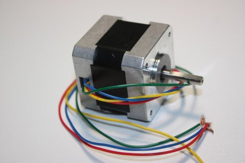

Гость igor1969 Опубликовано 26 Ноября, 2016 в 08:07 Жалоба Поделиться Опубликовано 26 Ноября, 2016 в 08:07 Я на охоту всегда беру бесперебойник от компа и пару энергосберегаек с удлиннителем. В бесперебойнике АКБ вынут и провода удлиннены и подключаются к любому АКБ автомобиля, три ночи не выключая лампы, авто свободно завелся. Нужно только выбирать бесперебойник, который запускается на холодную, без присутствия 220 вольт. Пьезо элемент на плате отключить, а то блин пищит и комаров созывает. Для ветряка можно использовать шаговый двигатель, очень неплохо вырабатывает электричество даже при небольших оборотах. Можно вот такой Ссылка на комментарий Поделиться на другие сайты Поделиться

Kozak20013 Опубликовано 26 Ноября, 2016 в 12:15 Автор Жалоба Поделиться Опубликовано 26 Ноября, 2016 в 12:15 Я на охоту всегда беру бесперебойник от компа и пару энергосберегаек с удлиннителем. В бесперебойнике АКБ вынут и провода удлиннены и подключаются к любому АКБ автомобиля, три ночи не выключая лампы, авто свободно завелся. Нужно только выбирать бесперебойник, который запускается на холодную, без присутствия 220 вольт. Пьезо элемент на плате отключить, а то блин пищит и комаров созывает. Для ветряка можно использовать шаговый двигатель, очень неплохо вырабатывает электричество даже при небольших оборотах. Можно вот такой Совет очень интересный! А лампочка 220в? У меня есть инвертор, может быть от него попробовать энергосберегающую лампу? Я как-то не догадался с этим вариантом, уперся в 12 вольт... А насчет шагового двигателя, у него есть марка? И еще вопрос у двигателя 4 вывода, как они подключаются? Ссылка на комментарий Поделиться на другие сайты Поделиться
Гость igor1969 Опубликовано 26 Ноября, 2016 в 13:41 Жалоба Поделиться Опубликовано 26 Ноября, 2016 в 13:41 А опытным путем, на максимальное или на какое необходимо напряжение. Я вот никак не соберусь сделать для "леса" походную зарядку, фонарик и т.п. ШД, небольшой редуктор, стабилизатор для 5В УСБ, стаб для питания мощного светодиода. За ручку крутишь, можно как фонарик или телефон зарядить. Уже шестеренки на 3Д принтере сделал. Лампочка конечно на 220 вольт, можно энергосберегайку, можно светодиодную, они намного меньше потребляют, чем обычная лампа. Ссылка на комментарий Поделиться на другие сайты Поделиться
Kozak20013 Опубликовано 26 Ноября, 2016 в 14:25 Автор Жалоба Поделиться Опубликовано 26 Ноября, 2016 в 14:25 А марка двигателя какая? Ссылка на комментарий Поделиться на другие сайты Поделиться
Гость igor1969 Опубликовано 27 Ноября, 2016 в 08:55 Жалоба Поделиться Опубликовано 27 Ноября, 2016 в 08:55 Ну вот у меня сейчас перед клавой лежит ЕМ-181, проверял все обмотки последовательно, крутнул пальцами, 40 вольт показывает, половина обмоток зажигает светодиодную ленту свободно от вращения пальцами. Ссылка на комментарий Поделиться на другие сайты Поделиться
Kozak20013 Опубликовано 27 Ноября, 2016 в 11:47 Автор Жалоба Поделиться Опубликовано 27 Ноября, 2016 в 11:47 Ну вот у меня сейчас перед клавой лежит ЕМ-181, проверял все обмотки последовательно, крутнул пальцами, 40 вольт показывает, половина обмоток зажигает светодиодную ленту свободно от вращения пальцами. Супер, спасибо! Ссылка на комментарий Поделиться на другие сайты Поделиться

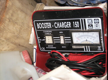

Kozak20013 Опубликовано 30 Ноября, 2016 в 21:27 Автор Жалоба Поделиться Опубликовано 30 Ноября, 2016 в 21:27 Спасибо Андрей за информацию, особенно за идею с бочками. Оно, конечно хочется изящества, красоты.... Но, когда ситуация, машина не едет, всем должен, цену за комнату в Питере поднимают не посильно, а на своей земле, только крыша без печки и без света вопросы красоты уходят на задний план. Но очень радует, в своем железе нашел инвертор, и вот уже два дня работали при свете через аккумулятор. Как посоветовал Игорь. ... Я на охоту всегда беру бесперебойник от компа и пару энергосберегаек с удлиннителем. В бесперебойнике АКБ вынут и провода удлиннены и подключаются к любому АКБ автомобиля, три ночи не выключая лампы, ... Но АКБ, в конце-концов придется везти в Питер на зарядку, почему-то от бензогенератора стрелка на зарядном устройстве зашкаливает? Бензогенератор AURORA AGE 7500 DSX, а зарядка вот на фото. Ссылка на комментарий Поделиться на другие сайты Поделиться
