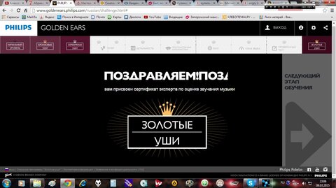

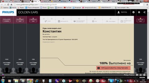

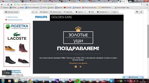

kastet780 Опубликовано 21 Сентября, 2015 в 07:10 Автор Жалоба Поделиться Опубликовано 21 Сентября, 2015 в 07:10 (изменено) В 21.09.2015 в 05:22, andrew_spb сказал: Тогда надо писать на два идентичных устройства. А у меня их нет. Вот и ответ, аппаратной возможности нет, а программа не справляется. В 21.09.2015 в 05:22, andrew_spb сказал: Кстати, пробовали изначально писать в МП3, типа для экономии, а там 1644 как раз, только битрейты выбирать можно. Ребенок однозначно сказал - пишем в ВАВ, иначе разный звук. Ничего странного тут нет. Ребенок, в силу своего возраста, просто не может слышать глубокий бас ухом, зато прекрасно слышит крайние ВЧ, даже может и в ультразвук "заглянуть". Я стал участником одного слухового эксперимента, так вот, есть четкая зависимость слуха человека от возраста. Чем моложе, тем больший завал на басах и шире на верхах. Но поскольку этот эксперимент ставился энтузиастами, то количество участников очень ограничено, никто не хочет содействовать. И даже если не пытаться связывать слуховое восприятие с возрастом, но то, что слух у всех далек от "кривых Флетчера", это факт. И есть, хоть и "корявая", но статистика. А МП3 имеет обрезку на ВЧ, даже по сравнению с ВАВ 44100. Возможно, именно этот эффект и проявляется. Так же, при конвертации ВАВ в МП3 меняются пики сигнала, иногда файл "вылазит" за границы ДД и появляется клиппинг. Это проблем софта/железа, но не разрядности и не частоты дискретизации. В 21.09.2015 в 05:22, andrew_spb сказал: ...но говоря по-русски - меняется тембр. А еще - сужается динамический диапазон, и это тоже слышно на переходах Форте- пианиссимо.... Именно потому, в случае когда надо что-то мерить, особенно в случаях нестационарного сигнала, частоту дискретизации поднимают в 5-10 раз. Пример - цифровые осциллографы. В медицине - ЭЭГ, ЭКГ и прочее.... ДД записи PCM16/44100 достаточен для качественного воспроизведения музыкальных фонограмм в бытовых условиях, и перекрывает ДД аналоговых звуковых форматов аналогичного назначения. Студия, измерения и медицина, это отдельная тема. Изменено 21 Сентября, 2015 в 07:25 пользователем kastet780 Ссылка на комментарий Поделиться на другие сайты Поделиться

Datagor Опубликовано 21 Сентября, 2015 в 20:41 Жалоба Поделиться Опубликовано 21 Сентября, 2015 в 20:41 Костя, я понимаю, что потешить себя любимого всегда приятно. :smile:Не хочу усомниться в вашей слуховой компетенции. Не забывайте только, что не смотря ни на что, эти "золотые уши" вы присвоили себе сами. Не было рядом никакого объективного профессионального сурдолога-аудиолога. Ссылка на комментарий Поделиться на другие сайты Поделиться
