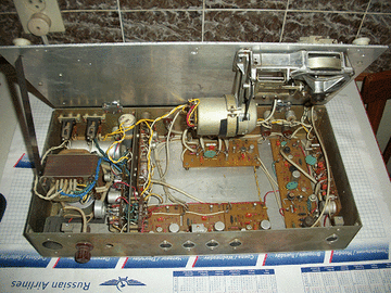

cbafrunze Опубликовано 3 Августа, 2015 в 19:28 Автор Жалоба Поделиться Опубликовано 3 Августа, 2015 в 19:28 (изменено) В поисках "железа", под выходной трансформатор, нашел ревербератор, собранный мною, лет 25 назад, а может и больше, в нем стоит транс компактный, из хорошей стали, (разбирать было жалко, а вдруг не подойдет). Замерил размеры, Окно, 1,7 см х 4,8 см. Керн, 1,8 см х 3,5 см. Sc=1,8x3,5=6,3см2; So=1,7x4,8=8,16 Габаритная (6,3х8,16)х0,95=48,8Вт, т.е при выходной мощности усилителя 12 Вт (6П6С х2), в "4" раза больше максимальной выходной мощности усилителя. Подумав, решил, а почему бы, корпус ревербератора, не использовать для шасси, будущего усилителя. Размеры позволяют, 420 х 210 х 75 мм, верх и низ дюраль 3 мм, боковые, передняя и задняя 1 мм оцинкованная сталь. Только поменять, перед и зад, под нужные гнезда и элементы управления. Так что, с "железом" для выходного тра-ра и шасси, разобрались. Начало есть. Добавлено после раздумий: Ну, и общий вид. Изменено 3 Августа, 2015 в 19:42 пользователем cbafrunze Ссылка на комментарий Поделиться на другие сайты Поделиться
Гость kdtp Опубликовано 3 Августа, 2015 в 20:29 Жалоба Поделиться Опубликовано 3 Августа, 2015 в 20:29 Очень даже.... Про трансформатор. Вполне подойдёт. Потом немного поболтаем на эту тему..., там есть пара, тройка интересных "поворотов в сюжете". Шасси (корпус).... Мниться мне, что с Вашим умением делать "конфеты" из, э-э-э-э-э, скажем так, "не съедобных ингредиентов", шасси должно получиться знатное. Ну, а так, всё как обычно - дорогу осилит идущий. В путь, дядя Валера, в путь.... Ссылка на комментарий Поделиться на другие сайты Поделиться
cbafrunze Опубликовано 3 Августа, 2015 в 20:38 Автор Жалоба Поделиться Опубликовано 3 Августа, 2015 в 20:38 Очень даже.... Про трансформатор. Вполне подойдёт. Потом немного поболтаем на эту тему..., там есть пара, тройка интересных "поворотов в сюжете". Шасси (корпус).... Мниться мне, что с Вашим умением делать "конфеты" из, э-э-э-э-э, скажем так, "не съедобных ингредиентов", шасси должно получиться знатное. Ну, а так, всё как обычно - дорогу осилит идущий. В путь, дядя Валера, в путь.... Как всегда, с нетерпением, жду продолжения.... Ссылка на комментарий Поделиться на другие сайты Поделиться
Гость kdtp Опубликовано 4 Августа, 2015 в 06:29 Жалоба Поделиться Опубликовано 4 Августа, 2015 в 06:29 Так, так, так - выходной трансформатор "на железе от ревербератора", или - ВТЖР. :smile: Прежде чем перейти к ранее мною обещанным интересным "поворотам в сюжете", несколько общих замечаний (советов) по данному трансформаторному железу. Нужно будет изменить "систему" (приспособление), которое стягивает трансформаторное железо. А именно, не нравиться мне как это железо (с такой "системой" стяжки) расползлось (вспучилось) по середине, как раз в районе центрального керна. Далее, по позициям: 1). Если в таком виде этот трансформатор пролежал долгое время (20 - 25 лет) то в районе вспучивания могла образовать лёгкая коррозия поверхностей пластин. Что делать? Разобрать, проверить, почистить. 2). Стягивающие шпильки, обязательно должны быть изолированы от железа. Как, каким образом? Ну, не знаю..., придумайте что-то. Например наденьте на эти шпильки кембрик или обмотайте каким ни будь изолирующим материалом. Короче - "внутри" железа, стягивающие шпильки НЕ должны соприкасаться с этим самым железом! ЭТО ЕЩЁ НЕ ВСЁ! Снаружи - та же "байда" - под гайки (головки шпилек) нужно, обязательно, положить ИЗОЛИРУЮЩИЕ шайбы! Цель этих "телодвижений" простая - стягивающие шпильки ни где и ни как НЕ должны соприкасаться (иметь электрический контакт) с трансформаторным железом! Вот теперь про "сюжетные повороты". Учитывая "наш" и "зарубежный" опыт по выходным трансформаторам для гитарных ламповых усилителей..., будем сразу делать "продвинутый" выходной трансформатор. Что я имею ввиду? "Слепим" выходной трансформатор со следующими основными данными: на мощности усилителя 12 Ватт, полоса пропускания выходного трансформатора будет 40 - 20000 Гц. Можно, хоть до 30000 Гц, как получиться. Не много "лирики", про "наш" и "зарубежный" опыт по выходным трансформаторам. "Наш" опыт - выходной трансформатор ТВ-20, для усилителя Ерасова " Bluespace". Трансформатор рассчитан на применение в усилителях с выходной мощностью до 20 Ватт. Габаритная мощность трансформаторного железа - 80 Ватт (или, около того). "Зарубежный" опыт - некоторые образцы выходных трансформаторов фирмы "Mercury Magnetics". Не вдаваясь в подробности - эта фирма предлагает заменять в усилителях"штатные" выходные трансформаторы на "свои" трансформаторы, с улучшенными характеристиками. Основное "улучшение" заключается в применении более мощного (по габаритной мощности) трансформаторного железа. Подробности? Ну..., кому интересно, поищите в интернете. Следующий "поворот". Надо будет определиться - сколько и какие будут выходы с вторичной обмотки трансформатора. После этого можно обсудить - по какому из фирменных "сценариев" будем мотать Ваш выходной трансформатор. Про укладку провода, количество секций, их расположение и прочие технологические "ухищрения", поговорим опосля. Ссылка на комментарий Поделиться на другие сайты Поделиться
cbafrunze Опубликовано 4 Августа, 2015 в 11:04 Автор Жалоба Поделиться Опубликовано 4 Августа, 2015 в 11:04 не нравиться мне как это железо (с такой "системой" стяжки) расползлось (вспучилось) по середине, как раз в районе центрального керна. Усилим, поперечные стяжки. Далее, по позициям: 1). Если в таком виде этот трансформатор пролежал долгое время (20 - 25 лет) то в районе вспучивания могла образовать лёгкая коррозия поверхностей пластин. Что делать? Разобрать, проверить, почистить. В любом случае, будем разбирать, а значит и проверять, и чистить. 2). Стягивающие шпильки, обязательно должны быть изолированы от железа. В свое прекрасное время, трансформаторов такой конструкции, было предостаточно, опыт работы есть. Вот теперь про "сюжетные повороты". будем сразу делать "продвинутый" выходной трансформатор. со следующими основными данными: на мощности усилителя 12 Ватт, полоса пропускания выходного трансформатора будет 40 - 20000 Гц. Можно, хоть до 30000 Гц, как получиться. Надо будет определиться - сколько и какие будут выходы с вторичной обмотки трансформатора. 8 ом Ссылка на комментарий Поделиться на другие сайты Поделиться

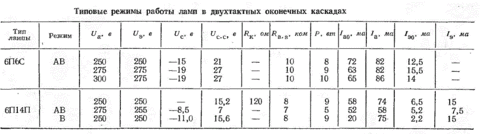

Гость kdtp Опубликовано 6 Августа, 2015 в 06:50 Жалоба Поделиться Опубликовано 6 Августа, 2015 в 06:50 Цитата: "Выходной, двухтактный каскад будет собран на лампах 6П6С и будет работать в режиме В." Двухтактный выходной каскад на лампах 6П6С НЕ работает в КЛАССЕ (в режиме) "В". В классе "А" и "АВ1" - ДА! А к классе "В"- НЕТ! Цитата: "Что бы определить диаметра провода первичной обмотки по меди, рассчитал его исходя из допустимой плотности тока, по формуле: d1 = 0,022 x √(Ia max + Ig2 max):2 = 0,022 х √( 90mA + 16mA):2 = 0,16 мм." Вопрос - откуда эти данные..., из какого источника - Ia max = 90mA, Ig2 max = 16mA? Просто интересно..., ни разу не встречал таких данных. Ссылка на комментарий Поделиться на другие сайты Поделиться
cbafrunze Опубликовано 6 Августа, 2015 в 08:38 Автор Жалоба Поделиться Опубликовано 6 Августа, 2015 в 08:38 (изменено) Цитата: "Выходной, двухтактный каскад будет собран на лампах 6П6С и будет работать в режиме В."Двухтактный выходной каскад на лампах 6П6С НЕ работает в КЛАССЕ (в режиме) "В". В классе "А" и "АВ1" - ДА! А к классе "В"- НЕТ! Цитата: "Что бы определить диаметра провода первичной обмотки по меди, рассчитал его исходя из допустимой плотности тока, по формуле: d1 = 0,022 x √(Ia max + Ig2 max):2 = 0,022 х √( 90mA + 16mA):2 = 0,16 мм." Вопрос - откуда эти данные..., из какого источника - Ia max = 90mA, Ig2 max = 16mA? Просто интересно..., ни разу не встречал таких данных. Конечно же в классе АВ1. Токи, немного подстаховался. Изменено 6 Августа, 2015 в 08:39 пользователем cbafrunze Ссылка на комментарий Поделиться на другие сайты Поделиться
