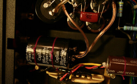

Гость Petya Опубликовано 7 Апреля, 2016 в 15:52 Жалоба Поделиться Опубликовано 7 Апреля, 2016 в 15:52 (изменено) Пётр, я не встречал стальных ножек у конденсаторов Jamicon. У вас либо какая-то серия "супербюджетная ниже плинтуса", либо джамикон китайский совсем. Как не грустно, но нынче даже Джамиконы подделывают. ... Добрый вечер, уважаемые коллеги! Я покупал джамиконы у официального дилера. Поэтому подделки, вроде бы, не должно быть, хотя кто знает всякое бывает, документ на всякий случай прикрепил. Серия ТХ, low ESR, 105 градусов, ресурс не менее 5000 часов, т.е. не самые дешёвые. Поставил их временно вместе с кабзонами, см. фото. Кабзоны брал в обычном магазине, при проверке оказалось, что примерно по 30 μF на банку недовесили. К динамике и басу претензий нет, фон в пределах нормы. Но как в том анектоде про даму, которая узнала чем груши груши околачивают, перестала их есть. Короче, когда узнал, что ножки немедные пропал аппетит. Заказал полипропиленовые мундорфы тьюбкап, пока жду, обещали в мае-июне. Изменено 8 Апреля, 2016 в 01:44 пользователем Petya Убрал скан счёта на кондёры. Пётр, мы ж вам верим на слово. Ссылка на комментарий Поделиться на другие сайты Поделиться

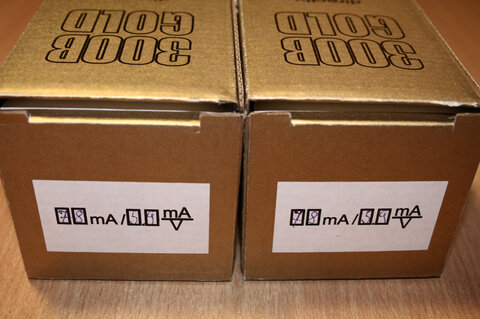

Гость Petya Опубликовано 23 Апреля, 2016 в 10:37 Жалоба Поделиться Опубликовано 23 Апреля, 2016 в 10:37 А какие лампы применили в выходном каскаде(марка, производитель,продавец)? Лампы напрямую от производителя: Ссылка на комментарий Поделиться на другие сайты Поделиться
aleks8845 Опубликовано 24 Апреля, 2016 в 18:49 Жалоба Поделиться Опубликовано 24 Апреля, 2016 в 18:49 Off top, вот такое еще есть: Matched Pair of Western Electric 300B Tube Double Square Getter Date Code 613 :biggrin: Ссылка на комментарий Поделиться на другие сайты Поделиться

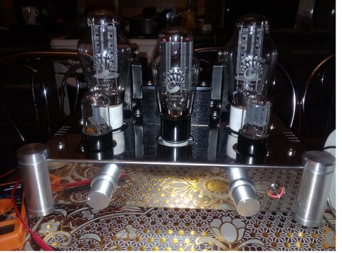

Гость Miha003 Опубликовано 1 Марта, 2017 в 15:15 Жалоба Поделиться Опубликовано 1 Марта, 2017 в 15:15 Можно попробовать заменить 6Н8С на 6Н9С (6SL7) - у них в СРПП усиление порядка 40. При 1.5 - 2в на входе амплитуды должно хватить на раскачку. Цоколевки ламп одинаковые. Все что потребуется - это заменить пару резисторов. Один, который с катода нижней лампы на землю, другой - между анодом нижней и катодом верхней лампы. """ Я так сделал, звук стал как надо по мощности. Да и качество - заслушаешься. Резисторы по 300 ом впаял вместо 1к. 4шт на 2 канала. (Комплект точно такой КИТ). У меня ощущение , что там и должны быть лампы 6SL7, а не 6SN7. Кто- то перепутал букву. Ссылка на комментарий Поделиться на другие сайты Поделиться
Datagor Опубликовано 2 Марта, 2017 в 04:02 Жалоба Поделиться Опубликовано 2 Марта, 2017 в 04:02 Михаил Аркадьевич, фотать нужно на однородном однотонном светлом фоне - бумага, ткань, простынь, поверхность светлой мебели и т.п. Сейчас мы видим на фото только золотые ромашечки. Аж в глазах рябит. :wacko: Ссылка на комментарий Поделиться на другие сайты Поделиться
TANk Опубликовано 2 Марта, 2017 в 06:27 Жалоба Поделиться Опубликовано 2 Марта, 2017 в 06:27 А еще фото надо делать с верхним освещением и без вспышки. Качественно сфотографировать зеркальные поверхности задача далеко не простая. 1 Ссылка на комментарий Поделиться на другие сайты Поделиться
Гость Miha003 Опубликовано 2 Марта, 2017 в 17:24 Жалоба Поделиться Опубликовано 2 Марта, 2017 в 17:24 Спасибо. Извините за невнимательность. Исправляюсь. Корпус маловат, дроссель электронный. Ссылка на комментарий Поделиться на другие сайты Поделиться
Datagor Опубликовано 3 Марта, 2017 в 05:10 Жалоба Поделиться Опубликовано 3 Марта, 2017 в 05:10 Лепота! Ссылка на комментарий Поделиться на другие сайты Поделиться
TANk Опубликовано 3 Марта, 2017 в 07:50 Жалоба Поделиться Опубликовано 3 Марта, 2017 в 07:50 Я так понял, что усилитель брался у китайцев в виде КИТа под сборку (со всеми деталями трансформаторами и корпусом)? Или же у китайцев (или не китайцев) покупался только корпус, а остальное уже делалось самостоятельно? Получилось внешне очень неплохо. :cool: Есть ли в данной реализации проблемы с фоном 50Гц у прямонакальных ламп? Ссылка на комментарий Поделиться на другие сайты Поделиться
