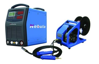

Аппарат для дома и семьи должен иметь следующие режимы сварки:
- MMA (штучный электрод);
- TIG DC PULSE минимум, а лучше TIG AC (сварка, использующая дугу, аналогично газовому пламени). RF поджиг дуги обязателен;
- MIG/MAG (механизированная сварка в среде защитных газов) с капельным переносом металла и минимальным разбрызгиванием в СО.
При этом желательно иметь на борту средства связи с компьютером для удобства параметрирования аппарата.

... Аппарат для дома и семьи должен иметь следующие режимы сварки:
- MIG/MAG (механизированная сварка в среде защитных газов) с капельным переносом металла и минимальным разбрызгиванием в СО. ...
С этим полностью согласен.
Есть о обиходе аппараты MMA и MIG/MAG в отдельных корпусах, даже есть в одном корпусе MMA - MIG/MAG "Ресанта".
TIG DC заменяет старинная ВД-300 с осциллятором. TIG AC - дедовский сварочный трансформатор. Но это такие габариты особо не потаскаешь.
