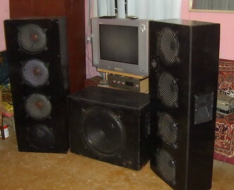

Гость ed6247 Опубликовано 19 Августа, 2014 в 19:39 Жалоба Поделиться Опубликовано 19 Августа, 2014 в 19:39 Вот такой в итоге (пока?!) получился "дачно-дискотечный "комплекс у меня! Ссылка на комментарий Поделиться на другие сайты Поделиться
Dimonos Опубликовано 19 Августа, 2014 в 22:05 Жалоба Поделиться Опубликовано 19 Августа, 2014 в 22:05 Раз используются разные усилители для колонн и сабвуфера, то проще сделать не сильноточный кроссовер, а слаботочный пассивный. В электроне обрежьте низкие( на входе замените емкость на поменьше). А в сабовом усилке обрежте середину с высокими. Естественно номиналы деталей нужно посчитать. И не надо никаких дросселей. Ссылка на комментарий Поделиться на другие сайты Поделиться
Chugunov Опубликовано 20 Августа, 2014 в 08:18 Жалоба Поделиться Опубликовано 20 Августа, 2014 в 08:18 dimonos сказал: Раз используются разные усилители для колонн и сабвуфера, то проще сделать не сильноточный кроссовер, а слаботочный пассивный. Не только проще, но и лучше. Лучше не только по качеству звука, но и по возможностям. Ссылка на комментарий Поделиться на другие сайты Поделиться
Гость ed6247 Опубликовано 20 Августа, 2014 в 08:18 Жалоба Поделиться Опубликовано 20 Августа, 2014 в 08:18 dimonos сказал: Раз используются разные усилители для колонн и сабвуфера, то проще сделать не сильноточный кроссовер, а слаботочный пассивный. В электроне обрежьте низкие( на входе замените емкость на поменьше). А в сабовом усилке обрежте середину с высокими. Естественно номиналы деталей нужно посчитать. И не надо никаких дросселей. в Электроне я подрезаю НЧ регулятором тембра и все звучит прекрасно ,без перегрузок по НЧ а в НЧ колонки фильтры еще в работе. Ссылка на комментарий Поделиться на другие сайты Поделиться
Chugunov Опубликовано 20 Августа, 2014 в 14:37 Жалоба Поделиться Опубликовано 20 Августа, 2014 в 14:37 ed6247 сказал: в Электроне я подрезаю НЧ регулятором тембра и все звучит прекрасно Эдуард! Регуляторы тембра (РТ) как разделительные фильтры для АС хорошИ только для прикидки. Дело втом, что РТ имеют очень плавную характеристику, а главное - частота перегиба у них обычно 1 кГц. Мы делим АС разве на 1 кГц? Нет, скорее всего на 100...300 Гц... По поводу плавности. Такие фильтры обычно делают 2 порядка т. е 12 дБ (4 раза) на октаву (двукратное изменение частоты). Посмотрим обычный РТ ±12 дб на частотах 100 Гц и 10 кГц относительно 1 кГц. Считаем 1000 Гц - 500 - 250 - 125. Это 3 с лишним октавы т. е. РТ дает 3,5...4 дБ на октаву грубо 1,5 раза всего-то. А активный фильтр дал бы 36...40 дБ грубо 60...100 раз вместо 4-х раз. Разницв есть? А что это даёт? С РТ полоса совместной работы широкая, в ней совместно работают и мешают друг другу разные динамики, чем эта полоса шире, тем заметнее. Пассивные фильтры ТЕОРЕТИЧЕСКИ могут работать с тем же 2-ым порядком, но это на активной нагрузке - резисторе, а с такой нагрузкой как динамик, всё сложнее. С активными фильтрами ЭТОЙ проблемы не будет (будут другие...) Вывод: с правильными настроенными фильтрами хучь активными, хучь пассивными, совместная работа АС и звук улучшатся, так что перспектива роста есть. Ссылка на комментарий Поделиться на другие сайты Поделиться
Гость ed6247 Опубликовано 20 Августа, 2014 в 15:33 Жалоба Поделиться Опубликовано 20 Августа, 2014 в 15:33 я присмотрел конструктор _https://www.dessy.ru/catalog-pdc395990.html посмотрю в нашем радиомагазине или куплю на сайте. Ссылка на комментарий Поделиться на другие сайты Поделиться
Chugunov Опубликовано 20 Августа, 2014 в 16:30 Жалоба Поделиться Опубликовано 20 Августа, 2014 в 16:30 Эдуард! Побьют вас за такие ссылки, здесь этого не любят. Но я успел посмотреть. А вижу я в первую очередь недостатки :smile: Сабвуфер будет избавлен от средних частот, и это хорошо. Но сами колонки не избавлены от низких частот, и это не очень хорошо. С другой стороны, при желании, сабвуфер можно изъять из системы без проблем. Этот вариант лучше, чем ничего. Хорошо, если колонки не перегружаются басами (это так?), в пртивном случае лучше активный фильтр у которого два выхода: условно говоря, 20...120 Гц на сабвуфер и второй выход 120...20000 Гц на колонки. Правда, учитывая стоимость данной системы, испробовать можно, хуже не будет. Ссылка на комментарий Поделиться на другие сайты Поделиться
