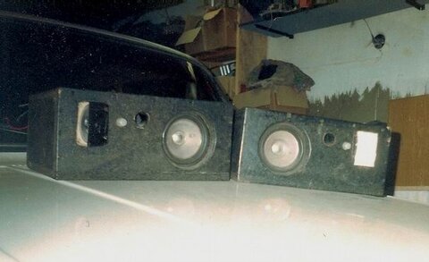

meshin Опубликовано 27 Июня, 2014 в 01:52 Жалоба Поделиться Опубликовано 27 Июня, 2014 в 01:52 В рабочем положении открываются на 45 градусов и переотражают излучение ВЧ динамиков вперед. Можно углом их отклонения подобрать оптимальное звучание. Подобную, акустическую линзу, мне довелось применить на подседельных колоночках. Когда у меня была ВАЗовская четвёрка. И защищала пищалки и перенаправляла звук. Ссылка на комментарий Поделиться на другие сайты Поделиться
Гость ed6247 Опубликовано 27 Июня, 2014 в 15:35 Жалоба Поделиться Опубликовано 27 Июня, 2014 в 15:35 Подобную, акустическую линзу, мне довелось применить на подседельных колоночках. Когда у меня была ВАЗовская четвёрка. И защищала пищалки и перенаправляла звук. Это из дюралевого листа сделано? не разглядел на фото. Ссылка на комментарий Поделиться на другие сайты Поделиться
meshin Опубликовано 28 Июня, 2014 в 02:47 Жалоба Поделиться Опубликовано 28 Июня, 2014 в 02:47 Это из дюралевого листа сделано? не разглядел на фото. Нет. Алюминий толщиной 0,8...1,0 мм. Угол наклона на глазок. Просто от положения колонок, прямыми линиями прикинул куда ВЧ излучение будет направлено. Плюсом такая линза даёт веерное расширение излучение. Если бы не этот факт, её не применяли бы. Ссылка на комментарий Поделиться на другие сайты Поделиться
