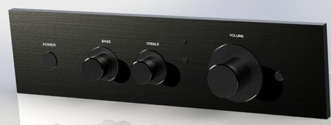

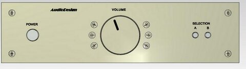

Dimonos Опубликовано 15 Декабря, 2012 в 11:45 Автор Жалоба Поделиться Опубликовано 15 Декабря, 2012 в 11:45 (изменено) Мне надо будет сделать (в ближайшем будущем) простенький усилитель. Я было задумал вот такой дизайн: Т.е ПП с алюминиевой отделкой, шлифованная. Ручка заподлицо с ПП. И даже сделал уже перед. Есть также корпус и вся начинка. Но условия изменились, решил добавить пассивный темброблок. Да и изменить всю панель. Приблизительно на вот так: Т.е все практически все, кроме размеров. Ручки придется выточить, думаю сделать из дерева, покрасить, покрыть глянцем и отполировать. Заодно попробую на громкости сделать подсветку положения светящейся точкой, если получиться не сложно. Это в первую очередь. Если ручки не выйдут, как положено, все нафик поменяю. А панель( мдф 10мм) планирую покрасить и отделать шлифовкой (грунт, шлифовка, черная краска, надписи, лак). Кокой лак пока не выбрал, или мат или глянец. И тип шлифовки пока не выбрал. Было бы заманчиво попробовать сделать имитацию производственной шлифовки, т.е шлифовки кругом. Как на шлифовальном станке. Канавки в таком случае должны быть не сплошными по всей длине, а прерывистыми. Я так делал уже, использовал ленточную шлифмашинку. Не очень удобно. Так сделаны перед на усилителе мощности и предварительном. Теперь есть мысль изготовить несложную приспособу: круг или барабан с наклеенной наждачкой, передача ему вращения от эл. двигателя ( какой нибудь небольшой движёк, скорее всего постоянного тока), и направляющие, по которым это ездит. Вот тут не помешал бы совет. Как попроще сделать такую штуковину? Был бы благодарен. :smile: Изменено 15 Декабря, 2012 в 11:47 пользователем dimonos Ссылка на комментарий Поделиться на другие сайты Поделиться

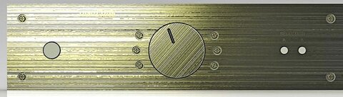

Гость alvis Опубликовано 16 Декабря, 2012 в 12:39 Жалоба Поделиться Опубликовано 16 Декабря, 2012 в 12:39 Было бы заманчиво попробовать сделать имитацию производственной шлифовки, т.е шлифовки кругом. Как на шлифовальном станке. Канавки в таком случае должны быть не сплошными по всей длине, а прерывистыми. Я так делал уже, использовал ленточную шлифмашинку. Не очень удобно. Так сделаны перед на усилителе мощности и предварительном. Теперь есть мысль изготовить несложную приспособу: круг или барабан с наклеенной наждачкой, передача ему вращения от эл. двигателя ( какой нибудь небольшой движёк, скорее всего постоянного тока), и направляющие, по которым это ездит. Вот тут не помешал бы совет. Как попроще сделать такую штуковину? Был бы благодарен. :smile: Не совсем представляю, о чём речь. В каком смысле прерывистые канавки? Та промышленная шлифовка, с которой я имел дело вообще канавок не оставляла. Ссылка на комментарий Поделиться на другие сайты Поделиться

Dimonos Опубликовано 16 Декабря, 2012 в 19:09 Автор Жалоба Поделиться Опубликовано 16 Декабря, 2012 в 19:09 (изменено) Та промышленная шлифовка, с которой я имел дело вообще канавок не оставляла. Ерунда, Саша, возьми лупу и все увидишь. Глубина канавок чуть меньше, чем величина зерна абразива. Мелкий абразив-канавки меньше. Кстати речь о декоративной отделке передней панели. Промышленной. Шлифовка применяется часто. И естественно не тонкая, как чтобы как раз были виден рельеф. Понятия не имею как они там обрабатывали ПП механически, возможно это алмазная шлифовка. Т,е шлифовка алмазными зернами. Добавлено после раздумий: Не совсем представляю, о чём речь. В каком смысле прерывистые канавки? Попробую по другому: то что мы пытаемся сделать взято из статьи о моддинге компьютерного железа. Хорошая идея и все работает. За одним исключением-сама текстура поверхности получается несколько другой, непрерывные канавки по всей длине шлифовки. Ведь инструмент (режущая кромка абразива) без отрыва от поверхности проходит по всей длине от начала и до конца. При шлифовке вращающимся кругом ( а сам круг не только вращается, но и быстро перемещается вдоль направления шлифовки) текстура поверхности будет другая. Изменено 16 Декабря, 2012 в 19:36 пользователем dimonos Ссылка на комментарий Поделиться на другие сайты Поделиться
