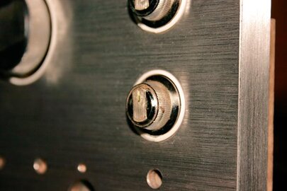

Dimonos Опубликовано 10 Декабря, 2012 в 18:44 Автор Жалоба Поделиться Опубликовано 10 Декабря, 2012 в 18:44 (изменено) Всем привет. Понадобилось переделать "морду" "рабочего" усилителя. Вот такого: Была черная, надо светлая, заодно переставить ручки и заменить потенциометры. Регулировка там на LM1036, поэтому как бы ничего сложного- регуляторы к передней панели прикрепить, провода на плату припаять (было все на плате). И так, чтобы поменьше возни. Типа тяп-ляп, и все готово. Оценка с расстояния полметра, чтобы было не особо заметно лажи и огрехов. Т.как все на скорую руку, дизайн я профукал, кое что забыл, пришлось потом доделывать, технология типа сначала делаем потом думаем, поэтому к дизайну и пр. не придираться. Разговор не том. Разговор, к тому, что проверил технологию "царапания" алюминиевой поверхности по направляющим. Работает нормально. Только требует тщательности и аккуратности. Так как и говорил автор. Мне это особо не требовалось, я работал быстренько. Тем не менее неплохо и так. Еще одним моментиком хочу поделиться. Так отверстия под ручки я делал чем попало под руку и до того, как нашел ручки, они не совсем то... Предполагалось потом подкрасить эти углубления в цвет передней панели. Но это долго. Гораздо проще выход есть- вставить полоску по окружности. Полоску чего то там, можно вырезать из тоже чего то там. Я вырезал из пустого пластикового баллона (тюбика) от силиконового герметика. Он как раз белого цвета, и к серебристому подходит отменно. Длину подогнал вручную ( отрезал ножницами, пока не влезло идеально). Буду окончательно собирать, чем нибудь капну слегка, чтобы приклеилось, но оно и так великолепно держится. С ободочком вокруг ручки, по моему симпатичнее, чем без оного. Изменено 10 Декабря, 2012 в 18:50 пользователем dimonos Ссылка на комментарий Поделиться на другие сайты Поделиться
reper Опубликовано 11 Декабря, 2012 в 06:32 Жалоба Поделиться Опубликовано 11 Декабря, 2012 в 06:32 Да-а, ободочки получились класс, у меня были заморочки по этому поводу. А еще в этот зазор можно организовать светодиодную подсветку, можно даже с изменением цвета от, скажем, громкости. Ссылка на комментарий Поделиться на другие сайты Поделиться

Dimonos Опубликовано 11 Декабря, 2012 в 22:05 Автор Жалоба Поделиться Опубликовано 11 Декабря, 2012 в 22:05 (изменено) Обдирочка получилось не класс, а так себе. Это на фото более менее, если присмотреться, я бы через ОТК не рискнул бы. Чтобы обдирочка была экстра класса нужно точно соблюдать рекомендации из статьи. Хотя бы несколько вещей: 1- движение наждачки должно начинаться задолго до обрабатываемой поверхности. Для этого ставиться пластина до, и вровень с поверхностью. И заканчиваться тоже соответственно после. Т.е любое соприкосновение с алюминием без движения будет видно. 2- движение должно быть равномерным и одинаковым. В смысле скорость. 3- нажимать не нужно 4-периодически смещать инструмент на 5-10мм. Один 2-прохода, потом сместить. 5-Движение только в одну сторону. Т.е как начато, так и продолжать до конца. 6- никаких остановок на поверхности обработки (см.п1) 8-терпение. Это не быстрый процесс. Это процесс муторный и "длинный". Если шлифовать с жидкостью, я брал уайт спирит С4 (это как керосин, только очищенный), можно даже не заглаживать заусенцы. Их просто нет. Хотя все зависит от материала и шлифшкурки. Не покрыться лаком могло по многим причинам. Не вижу что за лак Вы применяли. Лак из баллончика не показатель. На баллоне должно быть написано вид и область применения. Судя по описанию, лак просто не пристал к поверхности по какой то причине. Возможно по причине ее жирности. То что Вы называете обезжириванием, может и не являться таковым. Из российских знаю один хороший бензин-бензин Галоша производства ООО "Вершина". _https://shop.hyperauto.ru/up/catalog/17905.jpg (именно такой стоит на полке). Все остальное может быть чем угодно. Надо проверять каждый. Я вот только путаюсь как правильно Галоша или Калоша, поиск выдал и так и так. И еще вопрос , можно ли им обезжиривать. Без вопросов можно обезжирить 646 растворителем. Он смоет все. Может еще быть повышенная влажность и низкая температура. Не на балконе ли Вы пробовали? Белесые пятна получаются именно при высокой влажности и низкой температуре. И естественно не нужно по бензину Галоша пытаться залить акриловым водным лаком. Я уже не помню, чем там я протер, потом я нанес тонкий слой глянцевого лака. Чтобы не окислялось особо. Все равно еще надписи делать. Потом после надписей предполагаю залить глянцевым лаком. PS. Светящая аппаратура , как новогодняя елка, меня уже не привлекает что то. Уж извините. Красивые стрелочные индикаторы-да, есть ностальгия. Если подсветка чего то -то она должна быть какой то особенной. Пока привлекает , к примеру только тонкая ( очень тонкая, на грани фола) светящаяся полоска вокруг ручки. Или маленькая четкая светящаяся точка , но не на ручке, на панели. Добавлено после раздумий: Я тут глянул, на свои же фото, и понял, почему напрашивается мысль о подсветке. Нет фокуса на фото. Это из за того, что аппарат теряется от блестящей поверхности, косит глазами и дурит с фокусировкой. По настоящему же делать фотки посчитал лишним. Виноват. Но это довольно сложно и муторно (для меня). Обрамление для ручек описанное выше (как то взбрендило в голову, от лени видимо..) делается в десятки раз проще и быстрее чем это А смотриться с некоторого расстояния ничуть не хуже. А если ручка выступает прилично, то и шва не видно будет. Изменено 11 Декабря, 2012 в 22:11 пользователем dimonos Ссылка на комментарий Поделиться на другие сайты Поделиться
teamoon Опубликовано 12 Декабря, 2012 в 03:56 Жалоба Поделиться Опубликовано 12 Декабря, 2012 в 03:56 Благодарю за комментарии. По технологии пункты 1,4,5 не соблюдал от этого получились затиры на входе и выходе с поверхности. А волны из-за того, что не смещал. А как это смещать? У меня получается что пластина "зажата" между двумя направляющими, брусок по размеру пластины, шкурка соответственно. Если смещать, то какая-то часть поверхности не будет обрабатываться. По поводу бензина: Именно такой и использовал. Раздобыл на пробу еще какой-то "Обезжириватель" (прям так и называется), того же производителя. Попробую. Лакировал в квартире, в коридоре. Температура комнатная, а вот влажность возможно была повышенная - вероятно не просушил после промывки и обезжиривания поверхности. Вот Вы сказали о повышенной влажности... Планировал избавится от мелких пылинок путем аэрации воздуха из пульверизатора, непосредственно перед лакировкой. Но тогда ведь влажность повысится. Как тогда обеспечить "чистоту" ? :smile: PS: фотка выше - это тоже Ваше творение или промышленное изготовление? Ссылка на комментарий Поделиться на другие сайты Поделиться
Dimonos Опубликовано 12 Декабря, 2012 в 21:54 Автор Жалоба Поделиться Опубликовано 12 Декабря, 2012 в 21:54 (изменено) По технологии пункты 1,4,5 не соблюдал от этого получились затиры на входе и выходе с поверхности. А волны из-за того, что не смещал. А как это смещать? У меня получается что пластина "зажата" между двумя направляющими, брусок по размеру пластины, шкурка соответственно. Если смещать, то какая-то часть поверхности не будет обрабатываться. У меня сейчас не очень много времени, буду покороче. Потом уточню и поправлю если что. Чтобы не было "затиров"( кромка заваливается, правильно?) , нужно до (на входе) и после (на выходе) чего нибудь добавить к детали, чтобы не было резкого вскока и соскока. Ну хотя бы какую нибудь пластину, деревяшку и т.д. Вплотную к обрабатываемой поверхности. И уровень по высоте ее выставить вровень с деталью. Теоретически наилучшим вариантом было бы обрабатывать деталь заведомо более длинную, а потом аккуратно ее обрезать с 2-х сторон. По смещению: тут как я думаю секрет в том, что наждачка-это не точный режущий инструмент. Состоит она из основы и приклеенных зерен. Так вот зерна не одного размера, одни чуть больше, другие меньше, да и ориентированы они хаотично, какие то поострее, некоторые тупой стороной. И естественно, поверхности касаются и "грызут" ее сначала более крупные и острые зерна. Пока доходит очередь до более мелких, крупняк прогрызает в поверхности приличные борозды. Если все время водить по одной и той же линии, естественно канавки где то будут глубже, где то мельче. Можно попробовать перевернуть брусок с наждачкой задом-наперед , как вариант. Это если его ширина равна или шире поверхности детали. Но лучше немного, раз за разом смещаться поперек. Тут вариант о 2-х направляющих не годиться. Нужна 1-на направляющая. Или с возможностью перемещения или подкладывать к основной прокладки. В моем варианте ширина наждачки была меньше ширины панели. Направляющую я вообще держал рукой, на глаз переставлял и опять просто держал рукой. Отверстия лучше делать после шлифовки. Раздобыл на пробу еще какой-то "Обезжириватель" (прям так и называется), того же производителя. Попробую. Знаю такое (со своеобразным запахом штучка) обезжиривает неплохо, очень похожа по своим свойствам на импортные продукты для обезжиривания применяющиеся в автопокраске. Лакировал в квартире, в коридоре. Температура комнатная, а вот влажность возможно была повышенная - вероятно не просушил после промывки и обезжиривания поверхности. Не понял про повышенную влажность. А поверхность под покраску должна быть естественно сухая. Все то чем протирали должно полностью испариться или вытереться насухо! У меня такое впечатление, что Вы полили лаком прямо по не высохшему "Галошу". Вот Вы сказали о повышенной влажности... Планировал избавится от мелких пылинок путем аэрации воздуха из пульверизатора, непосредственно перед лакировкой. Но тогда ведь влажность повысится. Как тогда обеспечить "чистоту" ? Я немного переборщил. Повышенная влажность в смысле экстремальном. Когда воды в воздухе масса, а температура подходит к критической ( низкой) и где то рядом точка росы. Это когда вода из воздуха конденсируется на любой поверхности, температура которой чуть ниже температуры воздуха. Т.е обычной воды не видно, но могут образоваться микрокапли, особенно на металле. Пыль-проблема, это да, можете смело аэрировать, осадите пыль на пол. Только не переусердствуйте. Вода, что распылили, должна осесть вниз. Потом красьте. Все правильно, можете еще чуть побрызгать стены, пол и потолок, если туда долетает поток. И лучше использовать какой нибудь быстросохнущий лак. Меньше пыли успеет осесть. И не лейте сразу много. Лучше несколько слоев. Для окончательного удаления оставшейся пыли с поверхности есть специальные салфетки, пропитанные липким составом. Если вздумаете такими пользоваться, после них поверхности касаться уже нежелательно. PS: фотка выше - это тоже Ваше творение или промышленное изготовление? Мое, там виден ободок возле ручки, он из пластика, выточен. Сами ручки-дюраль, точил не я. Изменено 12 Декабря, 2012 в 21:57 пользователем dimonos Ссылка на комментарий Поделиться на другие сайты Поделиться
