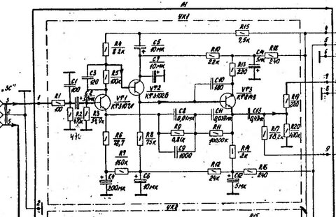

Здравствуйте Всем.
Вот схемка предусилителя 002
Что в ней не так? Почему большинство недовольны встроенным предом усилителя амфитон-002?
Для себя хотелось её как то улучшить,если есть конечно смысл.
Можно ли закоротить С2 и установить разделительный конденсатор перед R1(т.к. с источника CD идёт небольшая постоянка в 0.06,0.07 В.) ?
Откуда информация, что большинство недовольнО? С чем оно сравнивало?
Регулятор тембра в обратной связи считается не лучшим вариантом, но есть его отключение, как и тонкомпенсации, это правильное решение. На хороших записях и нормальном тракте, РТ не нужны.
Нежелательно коротить С2 - в дифкаскаде на ПТ затвор одного по постоянному току будет включен через мегомы, затвор второго - от килоом до нуля. Будет разбаланс.
Ну и что,получается что там (по схеме) всё прилично?
