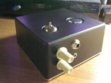

Гость lamaka Опубликовано 28 Мая, 2010 в 19:58 Жалоба Поделиться Опубликовано 28 Мая, 2010 в 19:58 очередной ПОМИДОР на 6Н2П с питанием 240В(под нагрузкой)... питание на перевертышах 220->6,7 - 800мА... был вариант в корпусе оставить один трансик, второй сделать наружним, в розетку... но товарисчь, который попросил собрать Помидорину отказался и настоял на том, чтобы все было единым целым... корпус он мне предоставил, а т.к. высота корпуса небольшая пришлось извращаться... имея 2 транса внутри место осталось совсем немного, поэтому пошел на сверление дырок в крышке... естессно полностью закрыл экраном, точнее разделил пополам корпус внутри: трансформаторы и плата преда+БП... вот примерно так вышло :smile: Ссылка на комментарий Поделиться на другие сайты Поделиться

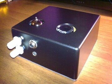

Гость lamaka Опубликовано 2 Июня, 2010 в 06:19 Жалоба Поделиться Опубликовано 2 Июня, 2010 в 06:19 вчера нечего было делать, доковырял TOMAT... и еще раз убедился(на мой вкус), что анодки для него нужно больше... 240-250В с перевертышей смело выходит под нагрузкой и звук получается намного живее и "перегруз" лучше ощущается... при 120В звук более сухой... финальный внешний вид преампа для друга: Ссылка на комментарий Поделиться на другие сайты Поделиться
Гость evgk Опубликовано 2 Июня, 2010 в 11:13 Жалоба Поделиться Опубликовано 2 Июня, 2010 в 11:13 ... и еще раз убедился(на мой вкус), что анодки для него нужно больше... 240-250В с перевертышей ... ...вопрос сразу - какие номиналы резисторов в анодных цепях? Ссылка на комментарий Поделиться на другие сайты Поделиться
Гость lamaka Опубликовано 2 Июня, 2010 в 14:27 Жалоба Поделиться Опубликовано 2 Июня, 2010 в 14:27 номиналы один в один по оригинальной схеме... единственное, с блоком питания немного помудрил, фильтры, снабберы... и все... жужжит ПОМИДОР для своего уровня отлично... вот днем товарищ заезжал на работу забирал.. позже отзвонился и поблагодарил... Ссылка на комментарий Поделиться на другие сайты Поделиться

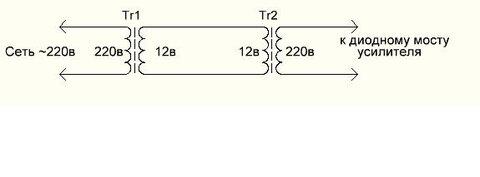

Гость andrew7041 Опубликовано 24 Июня, 2010 в 15:05 Жалоба Поделиться Опубликовано 24 Июня, 2010 в 15:05 (изменено) Можно вопрос, нельзя ли тогда для анода использовать 220В из розетки, выпрямленные диодным мостом и с фильтром. И объясните пожалуйста, что такое перевертыш и как его собрать, по предыдущим описаниям я ничего не понял(( Еще, вместо 6Н2П, можно использовать 6Н1П ? И будет ли после этого нормальный уровень сигнала. (козф. усиления у 6Н1П в три раза меньше) На сколько я понимаю преамп это предусилитель. И гитару подключают к нему... Имеет ли смысл собирать эту схему если сам усилитель собирать на ОУ, или лучше на лампах? Изменено 24 Июня, 2010 в 15:12 пользователем andrew7041 Ссылка на комментарий Поделиться на другие сайты Поделиться
Гость ruberoidd Опубликовано 24 Июня, 2010 в 16:11 Жалоба Поделиться Опубликовано 24 Июня, 2010 в 16:11 Я собираю другу комб, Томат+tda2030, электронная начинка готова, осталась только внешняя отделка. В наличии емеются 6н1п, 6н23п. Пробовал обе лампы, звук понравился больше у 6н1п, но она была новая, 6н23п б/у. Анодное у меня 130 вольт, так что и необязательно ей 200 с лишним подавать. Если честно, то на слух ни я, ни коллеги не заметили снижения громкости с применением 6н1п, опять же из-за того что 6н23п может сильно б/у. Выпрямлять сетевое напряжение не советую, может не кисло дерануть током (например от гитары :smile: ) , да и мало ли чего. Про перевертыш. Берешь два одинаковых транса, хоть китайских, допустим 220в/12в, один включаешь как обычно - сетевую обмотку в розетку, а второй транс подключаешь вторичной обмоткой ко вторичной обмотке первого, и на сетевой обмотке второго транса получаешь 220 вольт, но уже гальванически развязанных от опасной сети. Ссылка на комментарий Поделиться на другие сайты Поделиться
