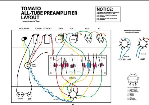

Гость bogdan84 Опубликовано 22 Февраля, 2010 в 21:42 Жалоба Поделиться Опубликовано 22 Февраля, 2010 в 21:42 Всем огромное спасибо за отличный материал ! Я сам начал делать себе комбик к будущей гитаре долго думая над преампом остановился на Томато за его простоту. Транс уже намотал под анодку 95 Воль. Накал лампочки буду питать через стабилизатор 7806 постоянным током. Остальное все как есть по схеме. Ссылка на комментарий Поделиться на другие сайты Поделиться

Гость evgk Опубликовано 11 Марта, 2010 в 11:09 Жалоба Поделиться Опубликовано 11 Марта, 2010 в 11:09 (изменено) ...вот еще монтажная схемка (может кому пригодится) Изменено 11 Марта, 2010 в 11:41 пользователем evgk Ссылка на комментарий Поделиться на другие сайты Поделиться
