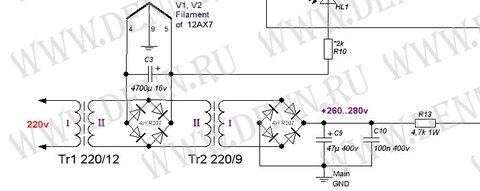

Гость 001viktor 001 Опубликовано 18 Февраля, 2010 в 01:03 Жалоба Поделиться Опубликовано 18 Февраля, 2010 в 01:03 ..никто не запрещает запитать преамп 260 вольтами, НО (ИМХО)1. Оригинальная схема под анодное в 120 вольт (может проще подобрать питание к оригинальной схеме?) Варианты разобраны - либо два китайских транса "перевертышем" либо транс подобрать, чтоб накальная обмотка присутствовала и еще (Коммутацией обмоток)переменки ~90 вольт снять. 2. При повышение анодного питания нужно менять номиналы элементов в схеме (если Вы знаете что и на сколько, то это замечательно) 3. Наверно вопрос более правильно будет звучать так - какой допустимый разброс (без изменения номиналов элементов ) по анодному питанию ламповых схем? спасибо за ответ. но насчет перевертышей. их надо покупить, а я хотел запитать готовым БП от радиолы урал. а чтобы запитать напряжением на 120, то тогда мне придется собирать бп на тса 270, другого пока нет. а вот по пункту 3 согласен, нужно вопрос было так задать. собственно и задаю) какой допустимый разброс (без изменения номиналов элементов ) анодного напряжения? Ссылка на комментарий Поделиться на другие сайты Поделиться
Гость evgk Опубликовано 18 Февраля, 2010 в 06:42 Жалоба Поделиться Опубликовано 18 Февраля, 2010 в 06:42 спасибо за ответ. но насчет перевертышей. их надо покупить, а я хотел запитать готовым БП от радиолы урал. а чтобы запитать напряжением на 120, то тогда мне придется собирать бп на тса 270, другого пока нет. а вот по пункту 3 согласен, нужно вопрос было так задать. собственно и задаю) какой допустимый разброс (без изменения номиналов элементов ) анодного напряжения? ...по разбросу питания думаю процентов +_10% будет в пределах нормы. Что касаемо запитать Tomato 270 вольтами, то надо сопротивления в анодах ламп поставить по 100 кОм, ну и все проходящие пленочные конденсаторы (да и электролиты в питающих цепях) выбрать на 400 вольт. (чтоб уж точно не "жахнуло" :smile: ) Ссылка на комментарий Поделиться на другие сайты Поделиться
Гость firstact Опубликовано 18 Февраля, 2010 в 07:18 Жалоба Поделиться Опубликовано 18 Февраля, 2010 в 07:18 (изменено) Если есть уверенность, что не жахнет (если напряжение не более 80% от номинального у конденсаторов, типа с запасом для бросков), то почему и нет? Насчет жахнет как то не очень хотелось бы! :smile: Ну а если поставить не 47 μF,а 22μF 200в???? Если я правильно понимаю то и все остальные конденсаторы тоже должны быть на напряжение не менее 200 вольт? Изменено 18 Февраля, 2010 в 07:20 пользователем firstact Ссылка на комментарий Поделиться на другие сайты Поделиться
Гость evgk Опубликовано 18 Февраля, 2010 в 07:45 Жалоба Поделиться Опубликовано 18 Февраля, 2010 в 07:45 Насчет жахнет как то не очень хотелось бы! :smile: Ну а если поставить не 47 μF,а 22μF 200в????Если я правильно понимаю то и все остальные конденсаторы тоже должны быть на напряжение не менее 200 вольт? ...лучще поставить два по 22μFX200 Вольт параллельно, но можно и один (если второго нету) ...на напряжение не менее 200 вольт ( при питающем 120-140 вольт) должны быть проходные конденсаторы межкаскадные, и кондесаторы темброблока (если таковой присутствует). Катодные элетролиты (да и пленка в катодах) на напряжение 25-50 вольт, там больше не требуется. ...для ликбеза (да простят меня модераторы) tube_preamp_circuity.pdf Ссылка на комментарий Поделиться на другие сайты Поделиться

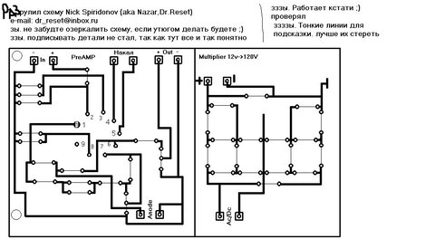

Гость dm_smazzy Опубликовано 18 Февраля, 2010 в 12:53 Жалоба Поделиться Опубликовано 18 Февраля, 2010 в 12:53 вот подправил печатку как по мне то очень хорошо Если не сложно, выложи теперь эту исправленную печатку в .lay Ссылка на комментарий Поделиться на другие сайты Поделиться
Гость -=sm()ke=- Опубликовано 18 Февраля, 2010 в 15:46 Жалоба Поделиться Опубликовано 18 Февраля, 2010 в 15:46 +180/ -40 вольт. Просто по- разному звучать будет. А изменениями номиналов звучание другого напряжения не сымитировать. Ниже опускать смысла нет- будет некрасиво. Выше иногда вредно лампе. Покупка перевертышей обойдется в 50-100 рублей, не так уж много, если есть на ближайшем рынке барахолка- то и того дешевле, это лучший вариант. Либо мотать вручную :smile: Ссылка на комментарий Поделиться на другие сайты Поделиться
Гость 001viktor 001 Опубликовано 18 Февраля, 2010 в 16:14 Жалоба Поделиться Опубликовано 18 Февраля, 2010 в 16:14 +180/ -40 вольт. Просто по- разному звучать будет. А изменениями номиналов звучание другого напряжения не сымитировать. Ниже опускать смысла нет- будет некрасиво. Выше иногда вредно лампе. Покупка перевертышей обойдется в 50-100 рублей, не так уж много, если есть на ближайшем рынке барахолка- то и того дешевле, это лучший вариант. Либо мотать вручную :smile: да не дорого, но если поставить 2 одинаковых, то на выходе все равно будет 220... да и откуда брать 6,3 непонятно... наверно буду тса питать))) мужской размер получится) Ссылка на комментарий Поделиться на другие сайты Поделиться
Гость evgk Опубликовано 18 Февраля, 2010 в 19:54 Жалоба Поделиться Опубликовано 18 Февраля, 2010 в 19:54 да не дорого, но если поставить 2 одинаковых, то на выходе все равно будет 220... да и откуда брать 6,3 непонятно... наверно буду тса питать))) мужской размер получится) ..по поводу "перевертышей" - есть у меня идейка взять один транс с напругами - 220.6 вольт. От него запитать и накал. а вторй транс взять 12.220. как раз на выходе порядка 110 вольт переменки должно получиться. Как раз что надо. Трансы - из самых дешевых Китайских БП. :smile: Ссылка на комментарий Поделиться на другие сайты Поделиться

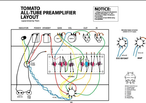

Гость sionua Опубликовано 21 Февраля, 2010 в 19:14 Жалоба Поделиться Опубликовано 21 Февраля, 2010 в 19:14 (изменено) Копия_Tomato.rar вот кому нада Изменено 21 Февраля, 2010 в 19:29 пользователем sionua Ссылка на комментарий Поделиться на другие сайты Поделиться
Гость dm_smazzy Опубликовано 21 Февраля, 2010 в 22:30 Жалоба Поделиться Опубликовано 21 Февраля, 2010 в 22:30 О,Пасибо! Ссылка на комментарий Поделиться на другие сайты Поделиться
