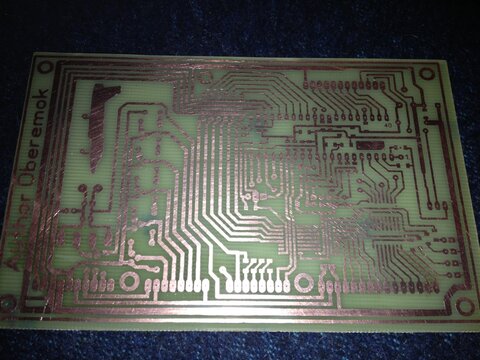

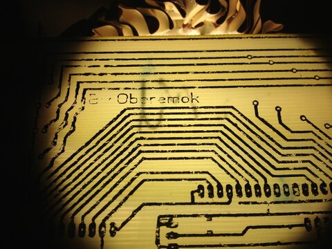

Гость ogni846 Опубликовано 2 Марта, 2013 в 22:28 Жалоба Поделиться Опубликовано 2 Марта, 2013 в 22:28 Подскажите в чем дела??? какую лучше бумагу использовать Ссылка на комментарий Поделиться на другие сайты Поделиться
bedjamen Опубликовано 3 Марта, 2013 в 04:49 Жалоба Поделиться Опубликовано 3 Марта, 2013 в 04:49 Тут дело не в бумаге, а в тонере. Посмотри как тонер смывается с платы. Я печатаю на фотобумаге LOMOND (глянцевая 130g/m2). Результаты отличные, после травления растворителем тонер смыть, очень приходится тереть с обильным количеством растворителя, если тонер смывается легко одним махом, то в принтере меняй тонер, Как то так. Ссылка на комментарий Поделиться на другие сайты Поделиться
Гость ogni846 Опубликовано 3 Марта, 2013 в 07:21 Жалоба Поделиться Опубликовано 3 Марта, 2013 в 07:21 Да ацетон берет буквально при прилаживание ватки. Ссылка на комментарий Поделиться на другие сайты Поделиться
Гость supercontick Опубликовано 3 Марта, 2013 в 16:22 Жалоба Поделиться Опубликовано 3 Марта, 2013 в 16:22 Да ацетон берет буквально при прилаживание ватки. 1. Выключи экономию тонера и поставь максимальное затемнение. 2. чем травишь? если кислотой(любой) то не получится съедает на бегом. Лучше хлорное железо или Персульфат аммония или персульфат натрия(загугли). 3. время травления. У меня бумага Inkjet Paper 180g/m2. Отлично выходит. Даже суть не в бумаге. Я начинал с обложек любого глянцевого журнала. Ну а в общем тебе не сюда по этому вопросу. Обсуждения здесь не по этой теме. В мировой паутине много чего есть по изготовлению ПП. Ссылка на комментарий Поделиться на другие сайты Поделиться
Гость ogni846 Опубликовано 3 Марта, 2013 в 19:47 Жалоба Поделиться Опубликовано 3 Марта, 2013 в 19:47 Спасибо, но проблема в бумаге была, купил Lomond 180 и все получилось. В принтере само собой всегда ставил все по максимуму. Ссылка на комментарий Поделиться на другие сайты Поделиться
