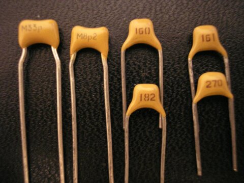

seregaKP Опубликовано 22 Февраля, 2012 в 18:32 Автор Жалоба Поделиться Опубликовано 22 Февраля, 2012 в 18:32 (изменено) у меня вместо 30пФ (С12) есть 33 и 27, а вместо 1500пФ(С9) есть 1800 пФ, такие можно ставить или лучше искать конкретно как на схеме? и если можно то какой емкости лучше поставить в случае с С12? вот фото и судя по ссылкам _https://rexmill.-мы не распространяем ссылки на [юкоз.ру]-/forum/56-120-1 и _https://www.electroclub.info/other/conders3.htm купил то я самые ужасные из керамики, так???а сказали аналог КМ. Изменено 22 Февраля, 2012 в 18:52 пользователем seregakp Ссылка на комментарий Поделиться на другие сайты Поделиться
Гость romik Опубликовано 23 Февраля, 2012 в 10:52 Жалоба Поделиться Опубликовано 23 Февраля, 2012 в 10:52 В принципе всё в пределах допустимого, поставь на 33 пф. 1800 тоже не катастрофа, пойдут. Кондёрчики конечно не очень, схема-то хороша, так что достойна кондёров заметно лучше. Добавлено после раздумий: Её параметры уже достаточно высоки, чтобы на конечное качество сильно влияла рациональность монтажа и уровень комплектующих. Добавлено после раздумий: Продавцов редко когда можно слушать. Даже если они компетентны, об этом узнаёшь только после покупки. Ссылка на комментарий Поделиться на другие сайты Поделиться

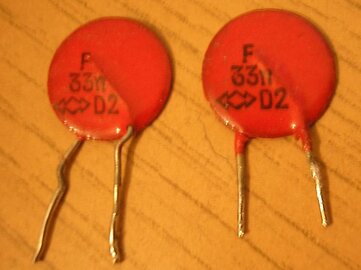

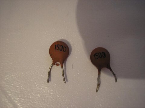

seregaKP Опубликовано 23 Февраля, 2012 в 13:41 Автор Жалоба Поделиться Опубликовано 23 Февраля, 2012 в 13:41 а какие кондеры можно было бы поставить из более мнее доступных? может марка или фото? думаю есть смысл поискать, тем более время есть Добавлено после раздумий: есть вот такие 2шт от апонского мафона. тоже такая же фигня, да? Добавлено после раздумий: есть вот такие 2 на 33 от какой то схемы старой. только я не пойму они наноФ, что ли? и тоже фигя по качеству? Ссылка на комментарий Поделиться на другие сайты Поделиться
Гость igor1969 Опубликовано 23 Февраля, 2012 в 14:05 Жалоба Поделиться Опубликовано 23 Февраля, 2012 в 14:05 Эти выбрось сразу г....но полное. Найди получше и результат не заставит ожидать. Серия К78-ХХХХ, ССГ, и подобные Ссылка на комментарий Поделиться на другие сайты Поделиться
seregaKP Опубликовано 23 Февраля, 2012 в 14:24 Автор Жалоба Поделиться Опубликовано 23 Февраля, 2012 в 14:24 _https://www.chipdip.ru/product0/29226.aspx на мои похожи. что это за КМ-ки? Добавлено после раздумий: в К78 нет же маленьких емкостей Ссылка на комментарий Поделиться на другие сайты Поделиться
