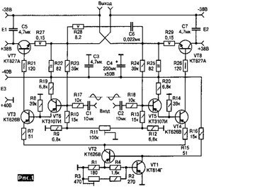

Гость pelleter Опубликовано 25 Октября, 2011 в 20:29 Жалоба Поделиться Опубликовано 25 Октября, 2011 в 20:29 Публикую схемку одного из черновых вариантов усилителя. Это специально для тех, кого смущает балансный вход. Схема работоспособна, но имеет недостаток - довольно большой уровень шума, источником которого является подстроечный резистор. Добавлено после раздумий: На схеме не показаны конденсаторы по питающим цепям. Думаю, что несложно сообразить, где их следует дорисовать. Ссылка на комментарий Поделиться на другие сайты Поделиться
