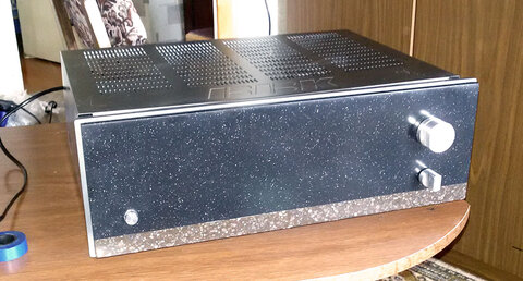

z.wadim Опубликовано 19 Июня, 2016 в 12:35 Жалоба Поделиться Опубликовано 19 Июня, 2016 в 12:35 Не нашел, где корпусом для усилителя похвалится (если перенесете куда нужно - я только "за"). Лицевая панель из искусственного камня. Проект аж на 10 лет растянулся... Ссылка на комментарий Поделиться на другие сайты Поделиться
Nevod Опубликовано 19 Июня, 2016 в 17:04 Жалоба Поделиться Опубликовано 19 Июня, 2016 в 17:04 Оригинально! А в ручках узнаётся "Одиссей-010" :smile: Ссылка на комментарий Поделиться на другие сайты Поделиться
coooler Опубликовано 19 Июня, 2016 в 19:05 Жалоба Поделиться Опубликовано 19 Июня, 2016 в 19:05 ... Проект аж на 10 лет растянулся... ... А что окаменело-то за 10 лет? :) Ссылка на комментарий Поделиться на другие сайты Поделиться
z.wadim Опубликовано 19 Июня, 2016 в 19:44 Жалоба Поделиться Опубликовано 19 Июня, 2016 в 19:44 Внутри блок питания и усилитель мощности от ВВК 310. Все лишнее выкинуто, оставлена только система защиты АС. Выходные транзисторы заменены на санкен 5100/1908. Регулятор громкости и селектор от Одиссей-010. Преда нет. Пока тестится, хочу в него еще фонокорректор вставить от Одиссея. Может кто слышал и подскажет, есть ли смысл все капитально делать с этим корректором? Были мысли еще на лампочке пред или катодный повторитель вставить. Растянулся, т.к появился он у меня исключительно под усилитель мощности, но однажы где-то 8 лет назад отдал "на вечер" в пользование и его спалили... Вот захотелось реанимировать и пристроить наборный из резисторов регулятор громкости от Одиссея и случайно попался в руки кусок искусственного камня - мне он нравится, люблю его использовать, только редко в руки попадается. Поэтому за неделю после работы реанимировал Ссылка на комментарий Поделиться на другие сайты Поделиться

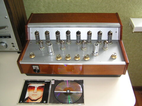

Гость Batualo Опубликовано 20 Июня, 2016 в 04:55 Жалоба Поделиться Опубликовано 20 Июня, 2016 в 04:55 У меня тоже была мысль сделать панель для ламповика из такого же камня, благо в магазине выбор огромный. Но что то не срослось и пришлось сделать из дерева . https://forum.cxem.net/index.php?/topic/70991-%D1%84%D0%BE%D1%82%D0%BE%D0%B3%D0%B0%D0%BB%D0%B5%D1%80%D0%B5%D1%8F-%D0%BB%D0%B0%D0%BC%D0%BF%D0%BE%D0%B2%D1%8B%D1%85-%D1%83%D1%81%D0%B8%D0%BB%D0%B8%D1%82%D0%B5%D0%BB%D0%B5%D0%B9-%D0%B8-%D0%B8%D1%85-%D0%BA%D0%BE%D0%BD%D1%81%D1%82%D1%80%D1%83%D0%BA%D1%82%D0%B8%D0%B2/&do=findComment&comment=2426718 Ссылка на комментарий Поделиться на другие сайты Поделиться
