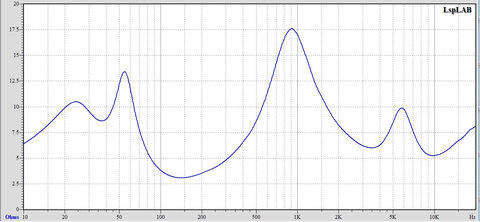

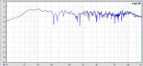

z.wadim Опубликовано 31 Января, 2016 в 20:22 Жалоба Поделиться Опубликовано 31 Января, 2016 в 20:22 За новогодние праздники закончил проект трехполоски. ВЧ Morel Classic Advanced Tweeter CAT 328 СЧ ScanSpeak D7608 НЧ Wavecor WF182BD04 Импеданс и АЧХ 1м. без сглаживания. 1 Ссылка на комментарий Поделиться на другие сайты Поделиться
Datagor Опубликовано 1 Февраля, 2016 в 08:07 Жалоба Поделиться Опубликовано 1 Февраля, 2016 в 08:07 Вадим, привет! Если это какой-то известный проект, то нужно его назвать и дать ссылку. Если неизвестный, а ваш собственный, то хорошо бы немного рассказать о нём. Прямо тут или, более развёрнуто, в статье (я на помощь). Выкладывать нужно только реальные фотки в интерьере, а не 3Д-модели с тенями. Будут? Графики без вашей интерпретации остаются малоинформативными картинками. Как получилось? Хорошо? Плохо? Вы довольны? Каков остальной тракт? Что отслушивали? Ссылка на комментарий Поделиться на другие сайты Поделиться
z.wadim Опубликовано 1 Февраля, 2016 в 10:21 Жалоба Поделиться Опубликовано 1 Февраля, 2016 в 10:21 (изменено) По пунктам кратко: -Проект мой. Идея лицевой панели не совсем моя, хотелось что-то необычное, вот решил такой вариант. - фото делал у себя дома, поэтому и решил "вырезать" не нужный интерьер. Это не модель - графики всегда просили выкладывать, поэтому сразу решил выложить. - доволен, т.к поставленная задача выполнена. Теперь развернуто. У меня очень сложные условия для прослушивания, одна комната она же кабинет, гостиная и места для сна - в ней и жить и творить и работать нужно. Поэтому макетирование на месте показало, что конструкция с двумя относительно небольшими динамиками в ближнем поле на расстоянии 2 м дает красивый бас, пусть и не глубокий. Выбор головок не случаен. Morel 328 + ScanSpeak D7608 давно проверенная связка, а Wavecor WF182BD мне нравится за низкие искажения. Проект сводил сам, но рекомендовать к повторению очень сложно. Акустика большая, но бас не очень глубокий, как можно ожидать.по внешнему виду. Просто задача ставилась не бас громоподобный получить, а с комнатой подружить. Слушаю Dire Straits, Э. Фицджеральд, Д.Кралл , П.Барбер, Жилина и много в этом направлении. Все очень здорово, особенно на малой громкости. Акустика стоит строго параллельно, нет возможности их выставить так, чтобы смотрела на слушателя (это было одно из условия), но купольные сч+вч справились. Сцена трехмерная, хорошо позиционирует в пространстве инструменты . Усиление сейчас Cambridge Audio Azur 851A. Возможно буду под них в дальнейшем делать SE. Этот проект давно в голове крутился. Я бы его и не осилил, но уверенности предал своим примером и ценным советом Георгий Крылов, за что ему очень благодарен. Изменено 1 Февраля, 2016 в 10:23 пользователем z.wadim 1 Ссылка на комментарий Поделиться на другие сайты Поделиться
