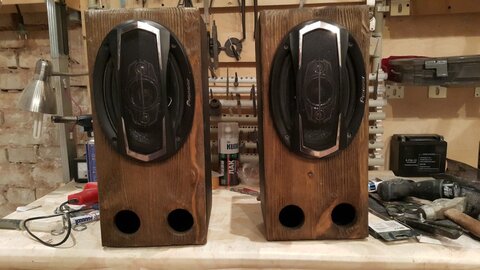

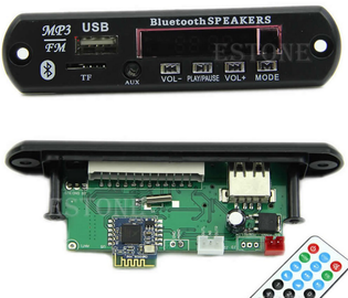

Гость Опубликовано 18 Декабря, 2015 в 10:32 Жалоба Поделиться Опубликовано 18 Декабря, 2015 в 10:32 (изменено) Ну честно сказать, это ящик под инструменты, так как занимаюсь ремонтами и зависаю на объектах от месяца до полугода, отдельно музыку таскать, влом, итак инструмента пол газели. Вот и решил совместить. На природу конечно тоже норм, но туда на машине езжу, так что там своя музыка, единственно ещё куда беру, так это к друзьям на дачу, у них там электричества нету, использую в купе с самодельным фонарём, сделанным из канализационной трубы сотой, галагенкой, и светодиодной лентой трёх цветной, управляется с пульта и используется как выносной акб и плюс светомузыка, аккумуляторы там никель кадмиевые, со старых шуруповёртов подостовал... Ну это уже другая тема в общем, не буду флудить.. ... Приемничек туда встроили? Или часики? ... Это китайский мп3 декодер, со встроенным радио, микро сд картой, аукс и блютуз, управляется с пульта и усилок на TPA. 2.1 50/50/100 ВАТ. ... Артём, за крышку с отсеком верхнее пять! Можно аккуратно рыбу сушеную уложить под пиво перед выходом на природу ... Это старый строительный ящик для инструментов, срезан верх и низ а в центр корпус из фанеры, с целью увеличения прочности и объёма. Низкочастотники закрываются фанеркой с ножками(защитой, на фото нету) и туда складывается всевозможный инструмент или вещи, то есть используется как полноценный ящик для хранения, ну и лоток для мелочёвки... Изменено 18 Декабря, 2015 в 10:39 пользователем Гость Ссылка на комментарий Поделиться на другие сайты Поделиться

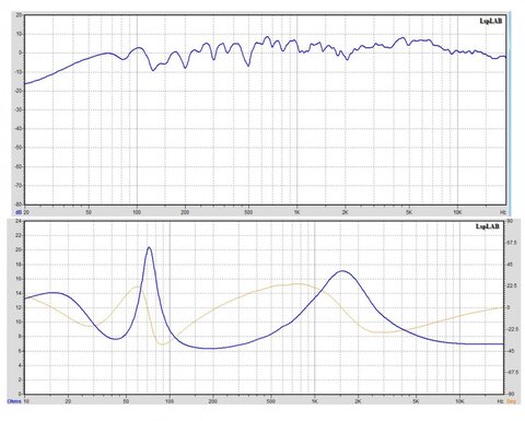

z.wadim Опубликовано 23 Декабря, 2015 в 18:22 Жалоба Поделиться Опубликовано 23 Декабря, 2015 в 18:22 Решил обнародовать свою работу. Акустика на головках ScanSpeak 18W/8545 и ScanSpeak D2905/9700. Проект д.Клячина. От себя решил сделать корпус и убрать режект. Мне без него больше понравилось. Очень хотелось сделать АС, которую можно ставить вплотную к стене. В итоге - фазик смотрит вниз, терминалы - на дне. Пришлось делать специальные стойки под такой вариант. Фото, замеры. Ссылка на комментарий Поделиться на другие сайты Поделиться
Dimonos Опубликовано 23 Декабря, 2015 в 22:31 Жалоба Поделиться Опубликовано 23 Декабря, 2015 в 22:31 Вадим, поздравляю и завидую! Вы молодец! Пару вопросов. Измерения ваши? Если да, обозначте кратенько при каких усдловиях снималась АЧХ. Интересует это склеенная кривая или в месте прослушки вместе с комнатой. Ссылка на комментарий Поделиться на другие сайты Поделиться
box-771 Опубликовано 23 Декабря, 2015 в 23:33 Жалоба Поделиться Опубликовано 23 Декабря, 2015 в 23:33 Да вот это работа,болшой респект,отченно болшой,хорошая идея с клемами,про фазик видел,а вот с клемами хорошая идея,как делали срезы на перезней панели? Ссылка на комментарий Поделиться на другие сайты Поделиться
z.wadim Опубликовано 24 Декабря, 2015 в 08:30 Жалоба Поделиться Опубликовано 24 Декабря, 2015 в 08:30 (изменено) Измерения все мои. 1м от АС, 1 м. от пола, как раз по центру между головками на этих стойках, с комнатой. Сглаживание 1/12 октавы. На АЧХ почему то вылез провал на 2 кГц. Без сглаживания его не видно, и самое главное, не слышно. Комната сильно влияет на измерения, поэтому я больше на импеданс смотрю и отслушиваю. Еще очень много внимание фазе уделяю. Корпус сделан на заказ на производстве по моим задумкам-эскизам. Эти скосы, почему-то, уверен, благоприятно влияют на звук - напоминает сферу. Даже у Мусатова похожий принцип построения, как оказалось - на выставке общались. Я хотел предложить здесь корпуса - есть доступ к техпроцессу, но это посчитали за рекламу и неприятно получилось... Изменено 24 Декабря, 2015 в 08:32 пользователем z.wadim 1 Ссылка на комментарий Поделиться на другие сайты Поделиться

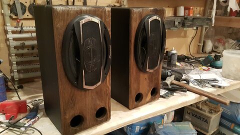

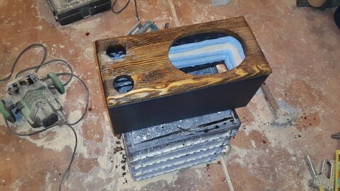

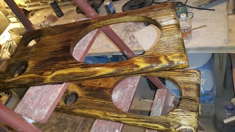

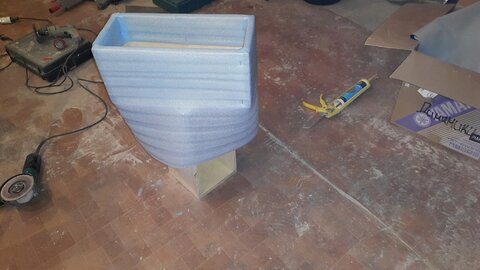

Гость Опубликовано 26 Декабря, 2015 в 16:54 Жалоба Поделиться Опубликовано 26 Декабря, 2015 в 16:54 Выдалась пару вечеров свободных, решил сваять коробки для овалов, про характеристики не мучайте... сами понимаете..... в общем вот.. Ссылка на комментарий Поделиться на другие сайты Поделиться
