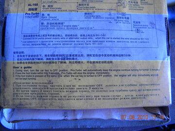

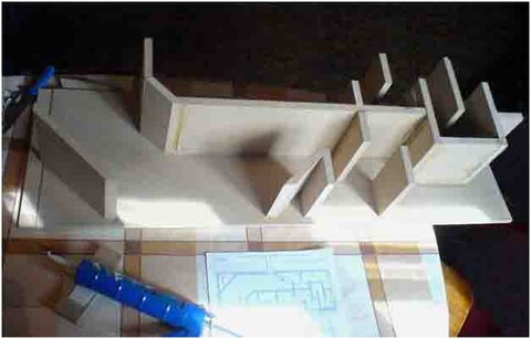

zud Опубликовано 22 Февраля, 2011 в 07:39 Жалоба Поделиться Опубликовано 22 Февраля, 2011 в 07:39 А вот моё ваяние за эту неделю - ногами не пинать, пальцем не тыкать, и громко не ржать :smile: Второй - так, для хихи сфотал с блока корейской приблуды для дизелей (это не по данной теме) Добавлено после раздумий: Прошу прощенья не то, ща добавлю Добавлено после раздумий: Разные корпуса - поиграть размерами, ФИ - тором. Пока народ "остыл" и было время, делал... Щас опять работа, доделки оставляю на позже Ссылка на комментарий Поделиться на другие сайты Поделиться
Гость konstantin14 Опубликовано 22 Февраля, 2011 в 10:23 Жалоба Поделиться Опубликовано 22 Февраля, 2011 в 10:23 Я бы разместил динамики "поплотнее"! :smile: Ссылка на комментарий Поделиться на другие сайты Поделиться

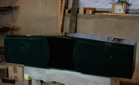

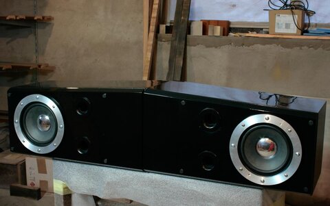

Dimonos Опубликовано 22 Февраля, 2011 в 20:50 Жалоба Поделиться Опубликовано 22 Февраля, 2011 в 20:50 Тоже хочется похвастаться, но особо нечем. На днях (наконец то) навел глянец (в прямом смысле) на НЧ секцию. В смысле пошлифовал и отполировал поверхность ящиков. Сам процесс пытался снять(показать технологию), но с мобильника фотки настолько (как это помягче сказать...) нехорошие, что и показывать стыдно. Зато сфоткал уже готовое. Прямо там где делал. Ящики черные , глянцевые (черная ПУ эмаль, высокоглянцевый ПУ лак). Вживую немного получше смотрятся. На очереди саттелиты Они полакированы и давно работают , осталось отполировать и подшаманить. Еще на очереди доделать усилитель и тумбу под все это. Вот тогда и повеселимся. Ссылка на комментарий Поделиться на другие сайты Поделиться

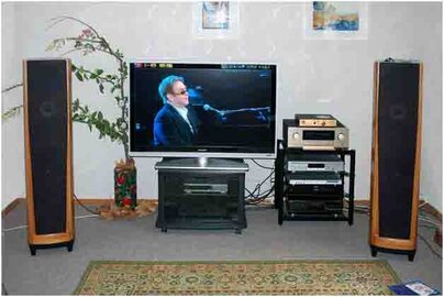

kastet780 Опубликовано 23 Февраля, 2011 в 16:31 Жалоба Поделиться Опубликовано 23 Февраля, 2011 в 16:31 (изменено) А это моя самоделка, стоит рядом с Мордаун-Шот Карнивал 6. Родил ее в далеком 2001 году. Габарит: 900х240х265. Внутренний объем около 40 литров.Стенки из ДСП 16мм, передняя дэка 32мм. Распорки. НЧ головка 35ГДН1-8, пропитана эпоксидкой и окрашена для понтов, дины хрепели, это скорее была безысходность. Кроссовер в СЧ и ВЧ звене I-го порядка, только кондеры и резисторы для согласования ЗД. Пробовал даже 4-го, но не понравилось, эффект как бы задержки сигнала, при отсутствии сцены. НЧ без фильтра. Любой фильтр в НЧ секции проявлял бубнеж и занижал энергетику баса. В качестве СЧ пробовал 5ГДШ4, 15ГДС*Х, какие то автомобильные Кенвуды, Пролоджи и Пионеры. В итоге, аж нелепо, Остановился на Домотек ДМ5020! Фазик из акустики древнего муз. центра Панасоник АК47, корпуса приблизительно и расчитывал под эту трубу ( красивые трубы, приглянулись :smile: ). Корпус окрашен металликом "Папирус". Изменено 12 Марта, 2012 в 12:58 пользователем kastet780 Ссылка на комментарий Поделиться на другие сайты Поделиться
