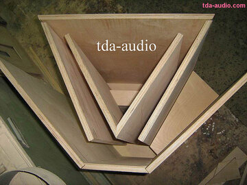

Гость zapp Опубликовано 21 Мая, 2011 в 12:37 Жалоба Поделиться Опубликовано 21 Мая, 2011 в 12:37 (изменено) Дорогие друзья! Очень сильно разыскивается проверенная и отработанная конструкция под 15" динамик. Что-то на подобие вот такого: чертежи я конечно уже нашел, но есть опасения - вдруг фигня полная выйдет :smile: ---------------- Буду очень рад, если просто поделитесь впечатлениями от прослушивания такого рода акустики. Изменено 27 Мая, 2011 в 17:40 пользователем zapp Ссылка на комментарий Поделиться на другие сайты Поделиться

Гость zapp Опубликовано 21 Мая, 2011 в 13:41 Жалоба Поделиться Опубликовано 21 Мая, 2011 в 13:41 Я уже ввязался в авантюру с этими динамиками и надо во что бы то не стало довести до конца. Похоже, что рупор единственно верное для них оформление. В любом случае ящик или щит нужен огромный, тогда почему бы не попробовать рупор? Никаких статей к сожалению нет, фотки взяты вот отсюда _https://photo.qip.ru/users/tda-audio/# Я как раз в поиске подходящих конструкций. Слушать дома буду, а там как жизнь пойдет :smile: Ссылка на комментарий Поделиться на другие сайты Поделиться
Гость pitkon Опубликовано 21 Мая, 2011 в 15:10 Жалоба Поделиться Опубликовано 21 Мая, 2011 в 15:10 (изменено) Очень похож на БарбарисХорн. Вообще Вам прямая дорога на _https://audioportal.su/forumdisplay.php?f=15. Там есть всё по этой теме. Ведущие спецы - Barbaris (Борис Борисович) и Normann (Сергей) Изменено 21 Мая, 2011 в 15:39 пользователем pitkon Ссылка на комментарий Поделиться на другие сайты Поделиться
Гость zapp Опубликовано 21 Мая, 2011 в 16:15 Жалоба Поделиться Опубликовано 21 Мая, 2011 в 16:15 Спасибо, на аудиопортале уже пытаюсь что-либо выяснить, но здесь то же ребята были, кто рупора слышал и делал. Нашелся оригинал статьи _https://www.dancetech.com/article.cfm?threadid=181 Ссылка на комментарий Поделиться на другие сайты Поделиться

Гость zapp Опубликовано 22 Мая, 2011 в 19:02 Жалоба Поделиться Опубликовано 22 Мая, 2011 в 19:02 Чувствительность 97 dB/W/m, мощность 100 ватт RMS это КИНАПовский 2а-12 на кобальте с новым диффузором и катушкой кажется я нашел для него идеальное оформление: Ссылка на комментарий Поделиться на другие сайты Поделиться
S90fan Опубликовано 22 Мая, 2011 в 22:05 Жалоба Поделиться Опубликовано 22 Мая, 2011 в 22:05 Здравствуй, zapp. Смотрю, не оставил ты попыток побороть эти динамики. То, что на картинках, похоже на Ла скалу, вывернутую наизнанку. То есть, она фронтальный, а на картинке обратный рупор. И еще, имхо, если делать так, как изображено, при установке в угол на последнем изгибе можно сэкономить пиломатериалы. Т. е. его стена заменит. Ссылка на комментарий Поделиться на другие сайты Поделиться
