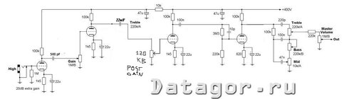

Гость sanya2659 Опубликовано 6 Марта, 2011 в 19:57 Жалоба Поделиться Опубликовано 6 Марта, 2011 в 19:57 Преамп заработал отлично!!! Всем огромное спасибо!!! Темброблок на выходе вставлен вместо тамошнего кондера, а вместо резистора 150 кОм между 2 и 3 триодами стоит потенц 120 КВ. Вот этим потенцом можно нарулить от овердрайва или рок-н-ролла до металла. А в комбинации с темброблоком можно получить кучу разных звучков! Я как преамп в нормальный корпус поставлю, так семплы запишу. Ссылка на комментарий Поделиться на другие сайты Поделиться

Гость felix Опубликовано 7 Марта, 2011 в 18:43 Жалоба Поделиться Опубликовано 7 Марта, 2011 в 18:43 и неплохо бы измененную схему :smile: Ссылка на комментарий Поделиться на другие сайты Поделиться
Гость Konstantyn Опубликовано 7 Марта, 2011 в 18:52 Жалоба Поделиться Опубликовано 7 Марта, 2011 в 18:52 че там изменненого то? Одна деталька, да ТБ в конец поставлен :smile: Ссылка на комментарий Поделиться на другие сайты Поделиться
Гость sanya2659 Опубликовано 7 Марта, 2011 в 21:34 Жалоба Поделиться Опубликовано 7 Марта, 2011 в 21:34 Спасибо ещё раз за помощь! Потенц, который я добавил получился какбы "степень умножения гейна". То есть, сам "гейн" регулирует насыщенность звука, а этот постгейн именно искажения. Кстати, с ним и шум куда-то пропал... А не могли бы Вы мне посоветовать, как правильно писать семплы? Через мобилу не хочется, тогда как-то к компу подключать? Через эмулятор кабинета? или какие-то фильтры? Добавлено после раздумий: Да, и вот схема: (Как-то так, по-моему...) Ссылка на комментарий Поделиться на другие сайты Поделиться

Гость Konstantyn Опубликовано 8 Марта, 2011 в 04:42 Жалоба Поделиться Опубликовано 8 Марта, 2011 в 04:42 (изменено) Ну лучше в линейный вход записать (при его наличии). А если нет, то усиление в микрофонном поставить на минимум. Входной сигнал слишком громким не делай. Запиши так в линию. И кинь сюда, а я на него уже повешаю правильную обработку. Кстати говоря на счет первого регулятора гейна. Обрати внимание, он включен "наоборот", в отличии от обыкновенного. При таком включени совместно с первым конденсатором на 500пф они образуют своеобразный фильтр низкой частоты. И чем больше ты его выкручиваешь, тем больше усиление и тем больше идет низких частот в сигнале. От этого и меняется тембр звука как ты написал))). Изменено 8 Марта, 2011 в 04:47 пользователем Konstantyn Ссылка на комментарий Поделиться на другие сайты Поделиться
