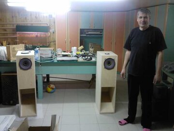

Гость alexandr420 Опубликовано 6 Ноября, 2010 в 15:01 Жалоба Поделиться Опубликовано 6 Ноября, 2010 в 15:01 С механическим демпфированием диффузоров покончено и построением двупольного вуфера тоже. Действительно НЧ значительно понизились даже приятно от таких динов это слышать. Сделаю фото вышлю. Ссылка на комментарий Поделиться на другие сайты Поделиться
Гость alexandr420 Опубликовано 8 Ноября, 2010 в 10:06 Жалоба Поделиться Опубликовано 8 Ноября, 2010 в 10:06 Ну вот и оно Ссылка на комментарий Поделиться на другие сайты Поделиться
meshin Опубликовано 8 Ноября, 2010 в 10:20 Жалоба Поделиться Опубликовано 8 Ноября, 2010 в 10:20 Уточните пожалуйста на каких динамиках собрана АС. А смотрится нормально. На клею или на шкантах? Ссылка на комментарий Поделиться на другие сайты Поделиться
