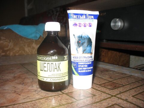

vladiv Опубликовано 31 Октября, 2010 в 04:52 Жалоба Поделиться Опубликовано 31 Октября, 2010 в 04:52 Вот что я вчера купил. Ссылка на комментарий Поделиться на другие сайты Поделиться
Гость svjatoslav Опубликовано 31 Октября, 2010 в 04:58 Жалоба Поделиться Опубликовано 31 Октября, 2010 в 04:58 Вот что я вчера купил. То что справа, как утверждают - низкомолекулярный полиизобутилен. Шеллак пригоден для жёсткой пропитки центральной части диффузора. А в наших краях всё есть, и БФ-2 и БФ-4 и чистый полиизобутилен, и даже латекс натурального каучука! :smile: Ссылка на комментарий Поделиться на другие сайты Поделиться

vladiv Опубликовано 31 Октября, 2010 в 12:40 Жалоба Поделиться Опубликовано 31 Октября, 2010 в 12:40 чистый полиизобутилен-так и на таре написано? Может и мне по магазинам поискать.На таре что написано ,для каких целей ? Т.е в каком магазине его заказать? Ссылка на комментарий Поделиться на другие сайты Поделиться
Гость fh-92-u Опубликовано 31 Октября, 2010 в 17:12 Жалоба Поделиться Опубликовано 31 Октября, 2010 в 17:12 Вот что я вчера купил. Точно такой же тюбик (в смысле от мышей) купил на рынке сегодня. Состав там такой:полимер полибутилен, полимер полиизобутилен, циклоканиол, камедь. Камедь-это вроде древесный клей. А вот по Циклоканиолю с ходу никакой информации не нашел. Ссылка на комментарий Поделиться на другие сайты Поделиться

meshin Опубликовано 1 Ноября, 2010 в 15:31 Жалоба Поделиться Опубликовано 1 Ноября, 2010 в 15:31 А вот по Циклоканиолю с ходу никакой информации не нашел. Хорошо, что не Цианоканиоль! Всё равно ведь до жидкого состояния разводить бензином. Так, что камедь не должна принести вреда. Да и процентное соотношение её наверное не велико к общей массе. Ссылка на комментарий Поделиться на другие сайты Поделиться
Гость svjatoslav Опубликовано 1 Ноября, 2010 в 19:48 Жалоба Поделиться Опубликовано 1 Ноября, 2010 в 19:48 Кушаем же мы антоЦИАНЫ, и живы до сих пор! :smile: Главное что эта смесь полимеров липкая и невысыхающая, собственно, то что нам и надо. Ссылка на комментарий Поделиться на другие сайты Поделиться
Гость fh-92-u Опубликовано 2 Ноября, 2010 в 07:53 Жалоба Поделиться Опубликовано 2 Ноября, 2010 в 07:53 Главное что эта смесь полимеров липкая и невысыхающая, собственно, то что нам и надо. Спасибо, рад, что это то, что надо. А подскажите пожалуйста. В одних источниках читал, что пропитывать надо только наружную треть подвеса, в других, что целиком подвес, как Вы считаете правильным? И еще, насколько жидким должен быть раствор полиизобутилена в бензине. Ссылка на комментарий Поделиться на другие сайты Поделиться
Гость svjatoslav Опубликовано 2 Ноября, 2010 в 13:19 Жалоба Поделиться Опубликовано 2 Ноября, 2010 в 13:19 Подвес пропитывать советую только бумажный, или тканевый. Поролоновый от 10ГДШ-1 можно только загубить. Этим составом в сильном разбавлении можно обработать диффузор. Ссылка на комментарий Поделиться на другие сайты Поделиться
Гость fh-92-u Опубликовано 2 Ноября, 2010 в 13:46 Жалоба Поделиться Опубликовано 2 Ноября, 2010 в 13:46 Подвес пропитывать советую только бумажный, или тканевый. Поролоновый от 10ГДШ-1 можно только загубить.Этим составом в сильном разбавлении можно обработать диффузор. Конечно, это я понимаю. Собираюсь обрабатывать 3ГД38 и 4ГД35, то есть бумажные. Сами диффузоры пропитывать герленом не хочу, лучше, мне кажется, по совету Игоря Германовича спиртовым раствором прополиса. И все же, как Вы обрабатываете подвес? Извиняюсь за ОФФ в этой теме. Ссылка на комментарий Поделиться на другие сайты Поделиться
