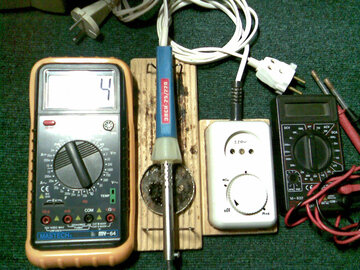

Гость wzgick Опубликовано 28 Апреля, 2009 в 20:37 Жалоба Поделиться Опубликовано 28 Апреля, 2009 в 20:37 Я не волшебник в звукотехнике, но очень хочу научиться! Пока только ремонт готового: компы, принтеры и тд. но кое что могу порекомендовать. Сам пользую такой основной набор. Паяльник ЭПСН оч не плох, дешевые китайцы быстро перегорают. По рекомендациям лучших собаководов сделал из диммера регулятор, очень помогает в работе (настоятельно рекомендую всем начинающим, и не только) не перегревается жало, детали и паяло дольше прослужит. Спасибо за совет Тимошкину Александру Николаевичу aka TANK! Мультом долго пользовался дешевым ~ 100руб (тем что справа) теперь это носимый- карманный вариант т.к. накопил на более серьезный (что слева) этот в мастерской. На щупы для удобства рекомендую напаять кончики толстых, стальных швейных игл. Это нужно для снятия показаний в труднодоступных местах ( и стальной иглой поковырять контакт иногда удобно :smile: ) Корпус регулятора сделал из двойной розетки для наружной проводки. Маленькие бокорезы из недорогих Харьков оч не плохое качество за умеренные деньги. Остальное (отвертки и т.д.) это каждый по своему вкусу или кошельку. Сейчас подумываю над покупкой станции с термофеном т.к. паять СМД можно и простым паялом а вот демонтировать с платы это гарантированный гемор. Но это уже совсем другая история :smile: Ссылка на комментарий Поделиться на другие сайты Поделиться

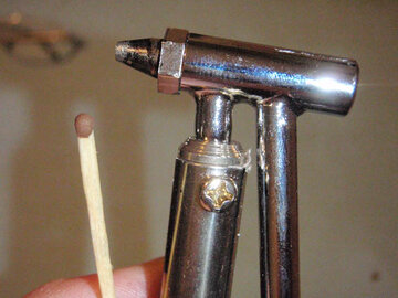

Гость smarold Опубликовано 20 Июля, 2009 в 16:53 Жалоба Поделиться Опубликовано 20 Июля, 2009 в 16:53 Народ на загранкурортах в магазины за шмотками бегает, а мы... Вот приобрел изумительный паяльник с отсосом припоя. Незаменимая, доложу вам, вещь при замене микросхем и другой нежной многолаповой мелочевки. Надел на ножку, придавил чут-чуть до расплава припоя и быстренько нажал (отжал) пару раз грушу-отсос. Дырка чистая! Так что рекомендую... Ссылка на комментарий Поделиться на другие сайты Поделиться

Гость Опубликовано 21 Июля, 2009 в 21:43 Жалоба Поделиться Опубликовано 21 Июля, 2009 в 21:43 какой димер, какой регулятор? вы о чем? человек только начинает, он не паяет сложные микросхемы! в начале нужно просто научиться "правильно" пользоваться паяльником( знающие поймут), а это начинается со сборки простых схем. тут нужно понять что первая схема работать не будет, а если начала работать, то это мистика! вообще все делается проще! вопрос к топикстартеру, что Вы хотите собрать? у нас, у преподавателей есть старый анекдот на эту тему: "приходит преподаватель геграфии в старший класс(проблемный) и спрашивает "кто из вас знает как натянуть гандон на глобус?". вопрос из класса:"а что такое глобус?" ответ препода:"а вот с этого мы и начнём наше первое занятие!" Ссылка на комментарий Поделиться на другие сайты Поделиться
Гость valera Опубликовано 22 Июля, 2009 в 08:49 Жалоба Поделиться Опубликовано 22 Июля, 2009 в 08:49 Всё правильно ! Нужен регулятор ( диммер) по одной простой причине - Контроль за температурой жала паяльника. Чтобы олово не перекаливать или холодную оловяную кашу не месить и то и другое не есть хорошо. Ссылка на комментарий Поделиться на другие сайты Поделиться
