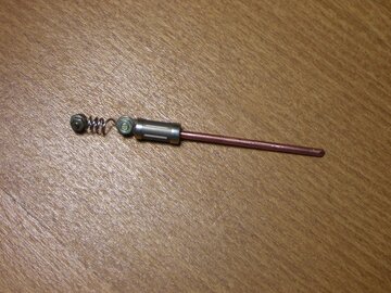

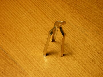

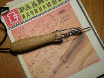

Гость long beard Опубликовано 18 Апреля, 2009 в 21:26 Жалоба Поделиться Опубликовано 18 Апреля, 2009 в 21:26 Я начал творить с изготовления паяльника для сборки медка. Решил сэкономить :smile: Результаты меня вполне устроили, работать оказалось комфортно, но через какое-то время пришлось поверх резистора намотать нихром, ибо резистор выродился (если так можно выразиться :smile: ) и перестал греться из-за существенного роста сопротивления. С нихромом получилось около 14 ватт. Это, конечно, детский сад и пустая трата времени, но как раз последнего ушло совсем немного. Но для ускорения процесса пришлось срочно доесть полбанки сгущёнки :smile: Ссылка на комментарий Поделиться на другие сайты Поделиться
