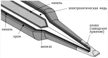

Гость izot Опубликовано 13 Марта, 2009 в 20:46 Жалоба Поделиться Опубликовано 13 Марта, 2009 в 20:46 Классно! Про статику при пайке я нигде не читал. Это к тому, что надо делиться знаниями. Почему нельзя затачивать жало паяльника? Не понял физику вопроса… Товарищи! Господа! Может получиться классное пособие. Читайте внимательно первое обращение! Вспомните себя вначале пути. Что Вам могло помочь? Просто вспомните… Есть желание поделиться опытом? Не надо – я домучился и другие пусть… Не надо сразу, подумайте, сложите знания, запишите… Спасибо тем кто поможет! Ссылка на комментарий Поделиться на другие сайты Поделиться
Гость sergeya Опубликовано 14 Марта, 2009 в 04:44 Жалоба Поделиться Опубликовано 14 Марта, 2009 в 04:44 Почему нельзя затачивать жало паяльника? Нельзя затачивать только необгорающее жало, если его заточить, оно становятся обгорающим. :smile: Ссылка на комментарий Поделиться на другие сайты Поделиться
TANk Опубликовано 14 Марта, 2009 в 05:09 Жалоба Поделиться Опубликовано 14 Марта, 2009 в 05:09 Почему нельзя затачивать жало паяльника? Если жало паяльника сделано из обычного медного прутка - то его лучше не затачивать а проковывать молотком. Тогда оно меньше обгорает. Стукаем молотком, придавая нужную форму и только потом напильником чуть чуть доводим до гладкости. Если же жало выполнено по "фирменной технологии" примерно так как на приложенной картинке, то сами понимаете, что после второй заточки его надо будет выкинуть. Для очистки такого жала я пользуюсь кусочком влажной губки из пористой целлюлозы (можно купить в магазине где продают мочалки) если нет специальных. Либо просто взять чуть влажную ХБ тряпочку и ею протирать жало. Ссылка на комментарий Поделиться на другие сайты Поделиться
