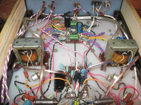

Гость and4841 Опубликовано 12 Июля, 2010 в 11:38 Жалоба Поделиться Опубликовано 12 Июля, 2010 в 11:38 (изменено) на форуме ограничение по объему прикрепляемых файлов в 500 кБ TANkДа,и я уже врубился.Ну если и сейчас не получиться!Пробую прикрепить фото готовых ТВЗ 1-9 в конструкции! :smile: Изменено 12 Июля, 2010 в 11:59 пользователем and4841 Ссылка на комментарий Поделиться на другие сайты Поделиться

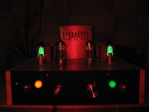

Гость ketchup Опубликовано 12 Июля, 2010 в 12:56 Жалоба Поделиться Опубликовано 12 Июля, 2010 в 12:56 (изменено) Если это твой первый ламповый усилитель,то для начала ты выбрал сложную схему.Мой совет (чисто моё мнение,сам через это прошёл ),найди в инете схему SE Манакова на 6Ф3П и ТВЗ 1-9,собери и звуком будешь вознагражден сполна!!! эту схемку я собрал :smile: сейчас её и слушаю , но выходник у меня ТВЗ-Ш , низких частот не хватает , делаешь громче - НЧ начинают хритеть Изменено 12 Июля, 2010 в 13:44 пользователем ketchup Ссылка на комментарий Поделиться на другие сайты Поделиться

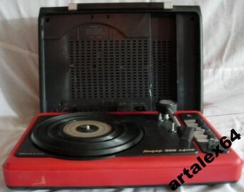

Гость ketchup Опубликовано 13 Июля, 2010 в 16:34 Жалоба Поделиться Опубликовано 13 Июля, 2010 в 16:34 нашёл будущий выходник , он взят из транзисторного Лидер 306-Моно мне его нужно переделать под однотактный на двух 6П14П в паралель. мои расчёты таковы - Первичка : 3х170 (0.14мм) Вторичка : 2х60 (0.44мм) Итого : 12121 . Знаю что что то неправильно , но в расчётах я не силён Ссылка на комментарий Поделиться на другие сайты Поделиться

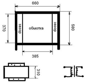

TANk Опубликовано 13 Июля, 2010 в 18:00 Жалоба Поделиться Опубликовано 13 Июля, 2010 в 18:00 А простите, в каких единицах размеры на рисунке? Неужто миллиметры? Это ж сварочник такой нехилый на несколько киловатт :smile: Ссылка на комментарий Поделиться на другие сайты Поделиться
Гость and4841 Опубликовано 14 Июля, 2010 в 13:25 Жалоба Поделиться Опубликовано 14 Июля, 2010 в 13:25 Всё неправильно!Да и размеры твоего нового транса какие-то подозрительные?И вообще ты какую-то кашу тут сварганил!Ничего не понятно.Короче,внимательней читай Малинина.Сначала определяешься с габаритной мощностью вых.транса.Скока нуна железа.Подыскиваешь подходящий транс,больше-лучше(в разумных пределах!!!!!!!),меньше-нельзя!!!И уже под конкретное железо делаешь расчёт!Кстати!?Чего ты паришься!?У Малинина в книге есть пример расчета вых.транса для 6П14П!Читай внимательно! Блин!Ещё раз залез в справочник (или в брошюру) М.Малинина.Ну всё ясно и понятно.Какие вопросы-то? Ссылка на комментарий Поделиться на другие сайты Поделиться
Гость ketchup Опубликовано 14 Июля, 2010 в 14:30 Жалоба Поделиться Опубликовано 14 Июля, 2010 в 14:30 Извеняюсь за свою кашу и тупость ) новая работа - нет выходных , хранический недосып , мозг отрубается .... сидел сёдня днём на работе считал , опять каша получается Первичка : 1130+1130 (0.15мм) Вторичка : 70+70 (0.38мм) Ссылка на комментарий Поделиться на другие сайты Поделиться
