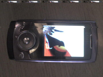

Гость al1fe Опубликовано 17 Октября, 2010 в 10:02 Жалоба Поделиться Опубликовано 17 Октября, 2010 в 10:02 Хотел бы проконсультироваться, мобилка Samsung U600, притянула на себя картридж от принтера Samsung с высоты порядка 50 см, результат на фото. Есть ли смысл менять тачпанель и десплей. В сервис центре сказали от 75 у.е. Ссылка на комментарий Поделиться на другие сайты Поделиться
althair Опубликовано 17 Октября, 2010 в 16:48 Автор Жалоба Поделиться Опубликовано 17 Октября, 2010 в 16:48 Хотел бы проконсультироваться, мобилка Samsung U600, притянула на себя картридж от принтера Samsung с высоты порядка 50 см, результат на фото. Есть ли смысл менять тачпанель и десплей. В сервис центре сказали от 75 у.е. Смысл - дело субъективное. Цена вполне реальная. Добавлено после раздумий: добр вечер)вопрос по nokia n73... утопленник,долго не работал,после замены подложки клавиатуры включился,проблема- 1.не ловит gsm-сеть(кажет только 3g) 2.комп его не определяет ни как телефон,ни как сьемный диск. если что можно своими руками исправить,подскажите пжлста)) Первым долгом - отстирать как следует. Потом менять EMIF на симку (можно перемычек накидать, гугл знает как), потом смотреть состояние пайки разъема и целостность USB-буфера. Ссылка на комментарий Поделиться на другие сайты Поделиться
