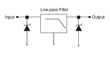

althair Опубликовано 8 Октября, 2010 в 12:47 Автор Жалоба Поделиться Опубликовано 8 Октября, 2010 в 12:47 (изменено) И вопрос на засыпку: Что такое EMIF? Electro-Magnetic Impulse Filter, проще говоря - фильтр электромагнитных помех, коих в телефоне предостаточно. По совместительству исполняет роль предохранителя на предмет статики. Фильтры, которые ставят в телефоны, выдерживают удары до 15 киловольт (!!!), спасая тем самым электронику от внезапного инфаркта :smile: Увы, при этом сам в 90% случаев убивается об стену погибает, аки труЪ камикадзе :smile: Сферическая ячейка EMIF в вакууме: Изменено 8 Октября, 2010 в 14:42 пользователем Гоша (Althair) Ссылка на комментарий Поделиться на другие сайты Поделиться

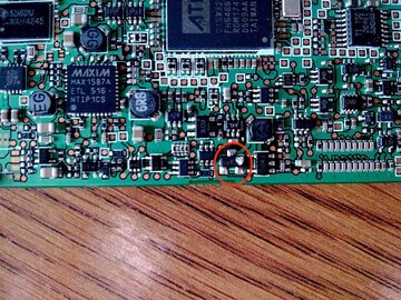

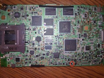

Гость swetoff Опубликовано 10 Октября, 2010 в 03:27 Жалоба Поделиться Опубликовано 10 Октября, 2010 в 03:27 (изменено) https://forum.datagor.ru/index.php?showtopi...7&st=0& на материнке кпк hp ipaq4700 сгорел неизвестный smd компонент. сгорел после того как было подключено зарядное устройство без аккамулятора :smile: вот фотографии : маркировка начинается на А4... и дальше не читаемо подскажите если кто знает... в одной из соседних веток про кпк спрашивают Изменено 10 Октября, 2010 в 03:29 пользователем swetoff Ссылка на комментарий Поделиться на другие сайты Поделиться
