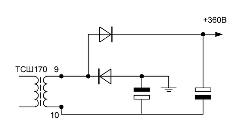

Гость ketchup Опубликовано 5 Апреля, 2010 в 14:46 Жалоба Поделиться Опубликовано 5 Апреля, 2010 в 14:46 помогите разобраться с блоком питания непойму к плюсу или минусу диодового моста идёт кондёр (+360) ,(-120) и ещё для блока питания взял 3 транса : (11в для накала 6п44с) ,(142в для 120в) и ТСШ170 для анодов 44-й лампы и накала 6н23п . Как мне лучше эти трансы зацепить ? мне кажется паралельно . Ссылка на комментарий Поделиться на другие сайты Поделиться
Гость ketchup Опубликовано 10 Мая, 2010 в 10:30 Жалоба Поделиться Опубликовано 10 Мая, 2010 в 10:30 забыл уже я про эту тему )) вообщем собрал я этот усь с месяц назад где то , точно непомню когда , звук так себе , знакомый мастер сказал что схема вообще ужасна ,говорит 6п44с токовая лампа - какие 360в... бла бла бла .., но тем неменее я сам собрал , спасибо всем вам :smile: Ссылка на комментарий Поделиться на другие сайты Поделиться
Гость kgb_spy Опубликовано 11 Мая, 2010 в 08:53 Жалоба Поделиться Опубликовано 11 Мая, 2010 в 08:53 забыл уже я про эту тему )) вообщем собрал я этот усь с месяц назад где то , точно непомню когда , звук так себе , знакомый мастер сказал что схема вообще ужасна ,говорит 6п44с токовая лампа - какие 360в... бла бла бла .., но тем неменее я сам собрал , спасибо всем вам :smile: Вот тут поподробней... давай фотки режимы, какие трансы... просто так заявление что звук так себе не прокатит... даже плющевые 6п14п выдайют такой звук что абалдеть... Ссылка на комментарий Поделиться на другие сайты Поделиться
Гость ketchup Опубликовано 12 Мая, 2010 в 10:41 Жалоба Поделиться Опубликовано 12 Мая, 2010 в 10:41 Вот тут поподробней... давай фотки режимы, какие трансы...просто так заявление что звук так себе не прокатит... даже плющевые 6п14п выдайют такой звук что абалдеть... насчёт фото - появится на днях ,скоро телефон прикуплю , смешно но нечем фотографировать ) звук плох из за выходного трансформатора - нужен со средней точкой , у меня небыло такового я и воткнул последовательно два "твк л2".Вот сейчас сижу смотрю на свои кумир у-001 и радиотехнику уп-001 , слушаю на них музыку и думаю может я просто привык к транзисторному звучанию ? :smile: Ссылка на комментарий Поделиться на другие сайты Поделиться
