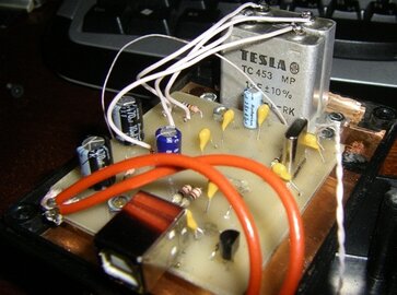

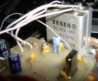

Гость servo Опубликовано 20 Февраля, 2010 в 12:17 Жалоба Поделиться Опубликовано 20 Февраля, 2010 в 12:17 На мой ух бумага в масле - хороши! Вот, Иван, исполняю обещанное. Фото кондеров Тесла в интерьере! :smile: Кстати на фото видно, низ коробочки, и соответственно и верх заклеен медным скотчем, хороший экран, однака, рекомендую! И еще провода на выход поставил серебро во фторопласте и в серебрянном экране, ЗЕЕР ГУД! Добавлено после раздумий: Для horus, марка неполярных кондюков имеет значение только в цепях выхода. А в обвязке самого ЦАПа обычная керамика. Вот так, как то! Ссылка на комментарий Поделиться на другие сайты Поделиться
Гость horus Опубликовано 20 Февраля, 2010 в 12:36 Жалоба Поделиться Опубликовано 20 Февраля, 2010 в 12:36 (изменено) servo, у меня ещё вопрос: зачем такие конденсаторы на твоём фото? на счёт марки учту, прстая керамика, а в остальном пока не заморачиваться Изменено 20 Февраля, 2010 в 12:44 пользователем horus Ссылка на комментарий Поделиться на другие сайты Поделиться
Гость servo Опубликовано 20 Февраля, 2010 в 12:46 Жалоба Поделиться Опубликовано 20 Февраля, 2010 в 12:46 (изменено) Да просто нравятся они мне по звучанию! :smile: Они как раз по выходу стоят, и на звук таки влияют! Изменено 20 Февраля, 2010 в 12:47 пользователем servo Ссылка на комментарий Поделиться на другие сайты Поделиться
Гость horus Опубликовано 20 Февраля, 2010 в 13:32 Жалоба Поделиться Опубликовано 20 Февраля, 2010 в 13:32 Еще воросы к servo: а сильно такие как у тебя влияют, ??? как звук будет, если обычную керамику ставить? например К 10-17??? А сопротивление нагрузки на выходе цапа какое должно быть? а блок тембров можно ли подключать будет??? Ссылка на комментарий Поделиться на другие сайты Поделиться
Гость neyalm Опубликовано 20 Февраля, 2010 в 16:23 Жалоба Поделиться Опубликовано 20 Февраля, 2010 в 16:23 (изменено) Александр,Теслы то стоят в цепочках между выходами и землей? И на их месте по даташиту 22нФ стоят? Из моих экспериментов,ЦАП не любит большого сопротивления на выходе,хотя,возможно,именно эти 22нФ за это и отвечают. С двумя усилителями ЦАП хрюкал, с наушниками 32 и 60 Ом работает на ура. Вроде бы без проблем спелся с пассивным темброблоком в составе предусилителя на MC33079(после преда усилок уже не хрюкает). Изменено 20 Февраля, 2010 в 16:24 пользователем neyalm Ссылка на комментарий Поделиться на другие сайты Поделиться

TANk Опубликовано 20 Февраля, 2010 в 19:35 Жалоба Поделиться Опубликовано 20 Февраля, 2010 в 19:35 Александр, Теслы то стоят в цепочках между выходами и землей? И на их месте по даташиту 22нФ стоят? По схеме у Ивана конденсаторы С11 иС12 стоят по 1.0 μF. Вот и мы такие поставили. Из моих экспериментов,ЦАП не любит большого сопротивления на выходе Входное сопротивление усилителя с которым его слушали порядка 50 кОм. Нормально он себя ведет с такой нагрузкой. Ссылка на комментарий Поделиться на другие сайты Поделиться

Гость servo Опубликовано 21 Февраля, 2010 в 13:48 Жалоба Поделиться Опубликовано 21 Февраля, 2010 в 13:48 Кто-нибудь знает, на выходе конденсаторы 100мф постоянку срезают Да, для этого, не пропустить постоянку на выход. Александр,Теслы то стоят в цепочках между выходами и землей? И на их месте по даташиту 22нФ стоят? Да, по даташиту стоят такие, а у меня стоят на 1 мкФ, и очень даже ничего! :smile: Из моих экспериментов,ЦАП не любит большого сопротивления на выходе Уже проверен на трех усях с высоким входным, все три - ламповые, полет нормальный, ничего не хрипит и не хрюкает! :smile: Еще воросы к servo: а сильно такие как у тебя влияют, ??? как звук будет, если обычную керамику ставить? например К 10-17??? К сожалению с керамикой не сравнивал, слушали еще с К73-П2 , но Теслы нравятся больше, басы поглубже. Возможно буду делать совсем маленький вариант ЦАПа, размером с флешку, вот там окромя керамики ничего не поставишь! Тогда и послушаем! Ссылка на комментарий Поделиться на другие сайты Поделиться
