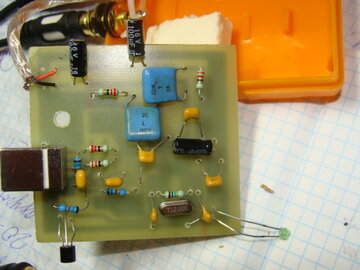

Гость neyalm Опубликовано 15 Февраля, 2010 в 17:25 Жалоба Поделиться Опубликовано 15 Февраля, 2010 в 17:25 Выкладываю фотки, а то без них тема и на самом деле как-то сиротливо смотрится.Выполнено в чисто моем стиле-небрежно, некрасиво, но работает. Ссылка на комментарий Поделиться на другие сайты Поделиться

Гость puntus Опубликовано 16 Февраля, 2010 в 07:56 Жалоба Поделиться Опубликовано 16 Февраля, 2010 в 07:56 Михаил, прикольный корпус :smile: Выкладываю фотки, а то без них тема и на самом деле как-то сиротливо смотрится.Выполнено в чисто моем стиле-небрежно, некрасиво, но работает. Ладно не прибедняйся, нормально всё сделано! главное, что работает! Я вот начал немного модернизированную схему на этом ЦАПе собирать. Вчера начал пайку, но день видимо не мой был, пока впаял чип вспомнил столько нехороших слов... Почему то припой ну никак не хотел на жало как следует ложиться :smile: Но всё ж впаял. Сегодня буду тестить, а потом продолжу собирать. Я хочу попробовать корпус из оргстекла сделать. Наверхней крышке какой нибудь узор. Сделаю покажу, если нужно. Я тоже хотел корпус из оргстекла замутить, но у нас прозрачного не достать, а то, что есть надо обходить далеко-далеко стороной. з.ы. Как доделаю сюда фотки выложу Ссылка на комментарий Поделиться на другие сайты Поделиться
