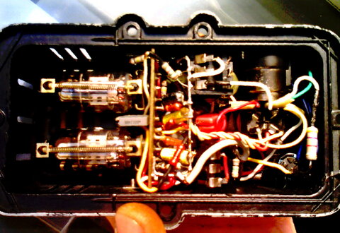

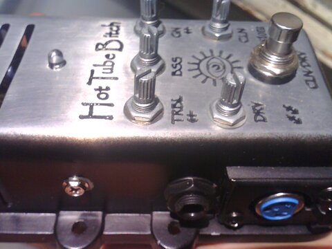

Гость minich Опубликовано 17 Августа, 2009 в 18:56 Жалоба Поделиться Опубликовано 17 Августа, 2009 в 18:56 Согласен,полностью. Я несколько месяцев назад понятия не имел что есть трансформатор и перемотать его для меня было что-то запредельное, сейчас с помощью добрых, знающих людей с этого и прочих других форумов я уже немного представляю себе что есть трансформатор и перемотал уже пару(один из дросселя сделал :smile:)особый респект 'mastersound'у :smile: За время построения данного девайса(первый комбик) я сляпал вот такой пред на двух 6н2п по мотивам ХОТБОКС Тоже были траблы с питанием, но это из-за некондиционного мультиметра, проблем нет, пред работает(это разминка перед построением мощной головы для басс гитары на 100ватт :smile: ) Ссылка на комментарий Поделиться на другие сайты Поделиться
