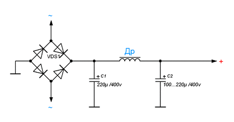

Гость smex03 Опубликовано 30 Августа, 2010 в 12:13 Жалоба Поделиться Опубликовано 30 Августа, 2010 в 12:13 (изменено) Сразу после моста поставте сопротивление 5...10 Ом на 5Вт По поводу дросселей из советских стабилизаторов, смотрите на какое напряжение и ток они расчитаны. С транзисторами не очень дружу- ничего не могу подсказать. З.ы. кс 510- стабилитрон. Изменено 30 Августа, 2010 в 12:17 пользователем smex03 Ссылка на комментарий Поделиться на другие сайты Поделиться
Гость dredd_kord Опубликовано 30 Августа, 2010 в 13:05 Жалоба Поделиться Опубликовано 30 Августа, 2010 в 13:05 Дроссель из телека старого выпаял Звать его ДРТ-1-1 а второй ДРТ-2 последний немного толще и с бумагой между обмотками, и его сопр равно 17 ом. Вот не знаю на сколько он вольт и какой ток? ток потребления преампа около 10 мА Добавлено после раздумий: а сопротивление после моста для того чтобы кондеры разряжались? Ссылка на комментарий Поделиться на другие сайты Поделиться
Гость smex03 Опубликовано 30 Августа, 2010 в 13:23 Жалоба Поделиться Опубликовано 30 Августа, 2010 в 13:23 Дроссель из телека старого выпаял Звать его ДРТ-1-1 а второй ДРТ-2 последний немного толще и с бумагой между обмотками, и его сопр равно 17 ом. Вот не знаю на сколько он вольт и какой ток? ток потребления преампа около 10 мА Добавлено после раздумий: а сопротивление после моста для того чтобы кондеры разряжались? если 10мА то суперово подошёл бы Др 5-0,08 (индуктивность 5 Гн, ток 80мА) Я его использовал. Сопротивление играет роль ограничивающих ток заряда конденсаторов в момент включения БП. Хотя при таком токе..можеш и не ставить. Ссылка на комментарий Поделиться на другие сайты Поделиться
Гость dredd_kord Опубликовано 31 Августа, 2010 в 07:06 Жалоба Поделиться Опубликовано 31 Августа, 2010 в 07:06 Сделал фото дроссилей, какой из них можно поставить?, есть еще от старого телека и от манитора там дроссель здоровый стоит с толстым красным проводом он наверно не подойдет ? Напряжение замерил Питание 330V Лампы 6н2п ЕВ первый и второй каскад ноги напряжение 1 174V 3 1.50V 6 119V 8 1.46V третий и четвертый 1 138V 3 1.69V 6 177V 8 1,33V соответствует тому, что должно быть? Ссылка на комментарий Поделиться на другие сайты Поделиться

Гость dredd_kord Опубликовано 9 Сентября, 2010 в 13:37 Жалоба Поделиться Опубликовано 9 Сентября, 2010 в 13:37 Все скомутировано навесным монтажом. Минусовой провод от схемы питания анода прикреплен к шасси, не к точке где все провода, а можно сказать в другой стороне шасси. Все землянные провода припаяны в одной точке на медную пластину прикрученную к шасси. "землю входного гнезда паял на первую ногу катодного кандёра?" - это как? Я паял с входного гнезда сразу на землю в одной точке. Вот такое у меня питание А может фон от того что силовые провода по всему корпусу можно сказать полный круг делают без экрана? фото вышлю как чтото типо фотоапората найду более мение( Ссылка на комментарий Поделиться на другие сайты Поделиться
Гость dredd_kord Опубликовано 10 Сентября, 2010 в 08:22 Жалоба Поделиться Опубликовано 10 Сентября, 2010 в 08:22 там в подогреве за место 100мФ поставил 1000мФ Добавлено после раздумий: а может шунтировать в подогреве кондерами не 100н а по 1н? Ссылка на комментарий Поделиться на другие сайты Поделиться
