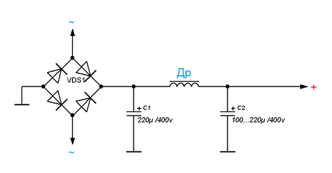

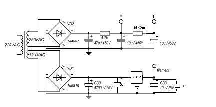

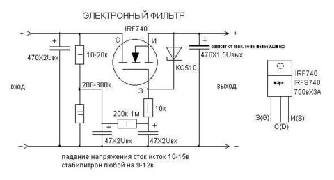

Гость dredd_kord Опубликовано 30 Августа, 2010 в 10:19 Жалоба Поделиться Опубликовано 30 Августа, 2010 в 10:19 Решил поставить пока две 6н2п ев последовательно, на время, а позже прикупить 12АХ7ЕН, вот еще проблема такая под названием ФОН 50 Гц как, с ней бороться ? использую питание как на картинке только 10 мФ заменил на 100 мФ, и в аноде к каждому кондеру припаял по 2200 пФ слюды- не помагло( Помогите пожалуйста?( Думаю попробовать дроссель, вот только куда его подцепить и как? еще надо попробовать вот эту схемку но там резюк слева в нижнем углу не подписан и диод можно использовать 1N4007? Фон какбудто в сигнальной цепи, ударяешь по 6 струне(толстой) открытой приглушенной, сначало идет звук а чуть позже фон, какбудто начинает в унисон звучать но без изменения его частоты. Ссылка на комментарий Поделиться на другие сайты Поделиться
Гость smex03 Опубликовано 30 Августа, 2010 в 11:05 Жалоба Поделиться Опубликовано 30 Августа, 2010 в 11:05 (изменено) dredd_kord Только-только сам сегодня закончмл борьбу з фоном и гудежом транса. Мне помогли советские дросселя на железе и елёктролиты. До и после него попробуй поставить где-то по 350 мкФ. Чем больше тем лучше. Очистилось и убралось с анодного всё. "Экран" с трансформатора не забыл повесить на минусовую ногу электролита (в анодном)? Зы. в приведённой второй схеме там обозначен стабилитрон а не диод. Изменено 30 Августа, 2010 в 11:12 пользователем smex03 Ссылка на комментарий Поделиться на другие сайты Поделиться
Гость dredd_kord Опубликовано 30 Августа, 2010 в 11:53 Жалоба Поделиться Опубликовано 30 Августа, 2010 в 11:53 у меня транс троидальный, там обмотки нет экранируюшей, на нем две вторичных обмотки, одна на 250 другая 12,4. еще такая особенность была , без заземления радиатора на стабилетроне свистело все. потом рукой задел и свист почти пропал, а позже сделал все навесным монтажом, все заземлил, и экранировал провода и все свисты и заводы исчезли, кроме фона. А дросель надо втыкать примерно так а потом схема питания. У меня есть дроссели из советских стабилизаторов 220В там и с троидальным сердечником, их можно ? или надо из телека старого дернуть? Добавлено после раздумий: я имел ввиду вместо диода кс 510 , а можно вместо ирф 740 поставить ирф 820? Ссылка на комментарий Поделиться на другие сайты Поделиться
