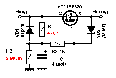

TANk Опубликовано 13 Апреля, 2010 в 07:16 Жалоба Поделиться Опубликовано 13 Апреля, 2010 в 07:16 R1*C1= Tзадржки [сек] Сопротивление в омах, емкость в Фарадах Ссылка на комментарий Поделиться на другие сайты Поделиться
Гость sync Опубликовано 13 Апреля, 2010 в 07:25 Жалоба Поделиться Опубликовано 13 Апреля, 2010 в 07:25 R1*C1= Tзадржки [сек] Т.е. 100ком * 4мф =400 сек=6,5минуты 100ком * 20мф=пол часа? :smile: Ссылка на комментарий Поделиться на другие сайты Поделиться
TANk Опубликовано 13 Апреля, 2010 в 07:41 Жалоба Поделиться Опубликовано 13 Апреля, 2010 в 07:41 Заряд идет по экспоненте. До 1/3 от питания арастает за 0.4с до максимума будет доходить секунд 10-15 Если резисторы взять 470к и 5.1 мОм то до максимума будет доходить примерно минуту Ссылка на комментарий Поделиться на другие сайты Поделиться

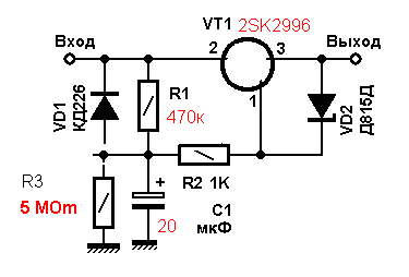

Гость sync Опубликовано 13 Апреля, 2010 в 08:00 Жалоба Поделиться Опубликовано 13 Апреля, 2010 в 08:00 (изменено) Вот так только с 2SK2996 вместо ИРФ? Изменено 13 Апреля, 2010 в 08:25 пользователем sync Ссылка на комментарий Поделиться на другие сайты Поделиться
Гость sync Опубликовано 17 Апреля, 2010 в 10:01 Жалоба Поделиться Опубликовано 17 Апреля, 2010 в 10:01 Сделал дроссель по этой схеме, дает только 20 сек задержки, или это кенотроны 5ц4с перед ней дают эту задержку? :smile: Фона нет, только если ухо приложить к сетке акустики то есть ощущение что там кто то есть :smile: Думаю увеличить емкость С1 до 47мф. Ссылка на комментарий Поделиться на другие сайты Поделиться
Гость sync Опубликовано 24 Апреля, 2010 в 22:23 Жалоба Поделиться Опубликовано 24 Апреля, 2010 в 22:23 (изменено) Опять, на одном и том же канале, сгорел транзистор 2СК2996 и стабилитрон Д815Д. Ну прям не знаю, поставить ДР-2.3 что ли? :angry: Изменено 24 Апреля, 2010 в 22:29 пользователем sync Ссылка на комментарий Поделиться на другие сайты Поделиться
Гость kish Опубликовано 30 Мая, 2010 в 18:17 Жалоба Поделиться Опубликовано 30 Мая, 2010 в 18:17 Добрый день, использую электронный дроссель по схеме указанной ниже. Постоянно сгорают транзисторы, а иногда и стабилитроны. Малейшее КЗ и трупик ИРФ обеспечен. И даже если усилитель целый день проработал нормально то на следующий день при включении опять горят транзисторы - то в дросселе одного канала то другого.Подскажите пожалуйста как их защитить? С уважением А у меня почему-то горит резистор на 1к, ставил на 2вт сильно греется но думаю тоже сгорит.Подскажите в может быть дело? :smile: Ссылка на комментарий Поделиться на другие сайты Поделиться
Гость stas Опубликовано 1 Июня, 2010 в 02:12 Жалоба Поделиться Опубликовано 1 Июня, 2010 в 02:12 (изменено) Про время задержки, 100000 Ом х 0,000004 Ф= 0,4 с. Изменено 1 Июня, 2010 в 02:20 пользователем stas Ссылка на комментарий Поделиться на другие сайты Поделиться
TANk Опубликовано 1 Июня, 2010 в 08:23 Жалоба Поделиться Опубликовано 1 Июня, 2010 в 08:23 А у меня почему-то горит резистор на 1к, ставил на 2вт сильно греется но думаю тоже сгорит.Подскажите в может быть дело? Затвор у транзистора изолирован. Диод включен в обраном направлении. Остается единственный путь для большого тока через этот резистор - с выхода фильтра, через стабилитрон и пробитый электролитический конденсатор. Других мыслей о том откуда взяться большому току через 2Вт килоомный резистор я не вижу. Ссылка на комментарий Поделиться на другие сайты Поделиться
Гость kish Опубликовано 5 Июня, 2010 в 21:11 Жалоба Поделиться Опубликовано 5 Июня, 2010 в 21:11 Затвор у транзистора изолирован. Диод включен в обраном направлении. Остается единственный путь для большого тока через этот резистор - с выхода фильтра, через стабилитрон и пробитый электролитический конденсатор. Других мыслей о том откуда взяться большому току через 2Вт килоомный резистор я не вижу. нашел бок :smile: неправильно впаял полевик перепутал выводы 1и2 завтра запаяю думаю все заработает. Ссылка на комментарий Поделиться на другие сайты Поделиться
Гость kish Опубликовано 6 Июня, 2010 в 20:10 Жалоба Поделиться Опубликовано 6 Июня, 2010 в 20:10 нашел бок :smile: неправильно впаял полевик перепутал выводы 1и2 завтра запаяю думаю все заработает. :smile: все работает, но транзистор все-таки спалил поставил 740-й Ссылка на комментарий Поделиться на другие сайты Поделиться
