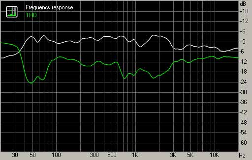

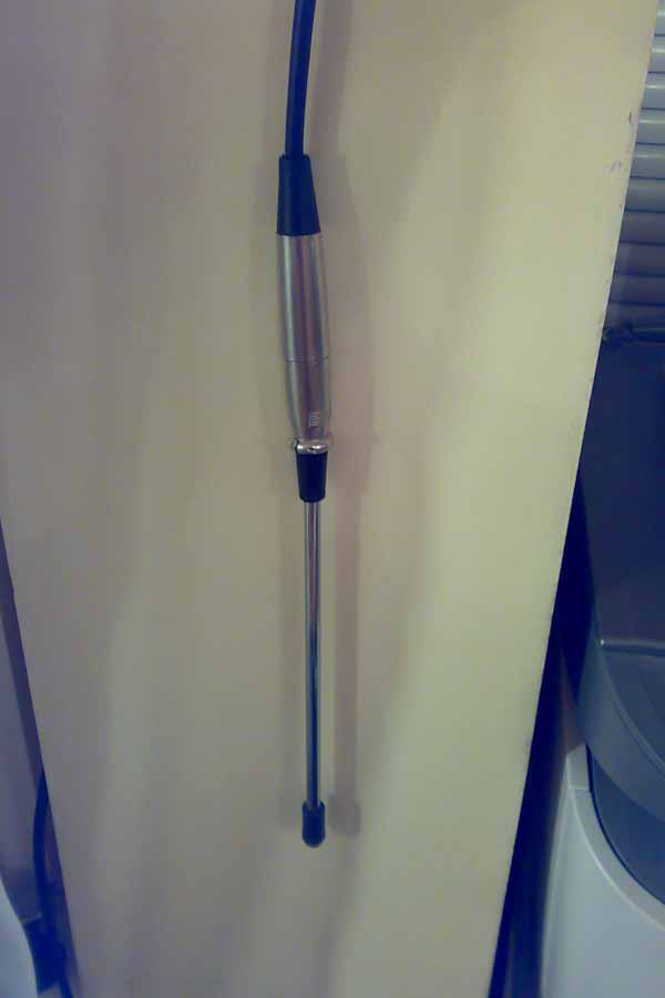

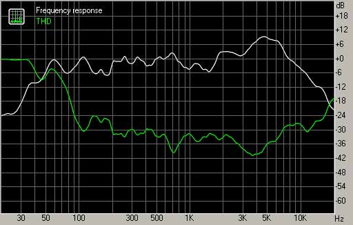

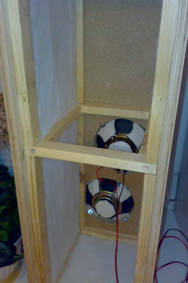

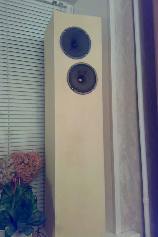

dymka Опубликовано 4 Ноября, 2009 в 21:43 Автор Жалоба Поделиться Опубликовано 4 Ноября, 2009 в 21:43 Продолжаю отчет о готовности акустики, за прошедшие две недели выполнены следующие работы : зашпатлевал саморезы шпатлевкой по дереву, че то не понравилось, решил отшпатлевать весь "массив" с трех заходов, стал вырисовываться боле менее товарный вид. Обклейл виброизоляцией с фольгой + синтепон 1 см. Так как прошло две недели с последней прослушки этой акустики (а как известно акустическая память короткая), включаю, раз-раз, проверка звука :smile: слушаю, бубнение уменьшилось но как писал zapp действительно середина стала немного приглушенной, не такая яркая, мягкая как была без синтепона. собрал электретный микрофончик для "проверки АЧХ" в кавычках потому как микрофон не откалиброван поэтому верить нельзя, замер производил в 30 см от акустики (т.к. все уже спят) Сейчас выбор финишной отделки (в следующий раз буду покупать только готовое ламинированное дсп в 10 раз дешевле, красивше и быстрее) поспрашивал на мебельных фабриках шпон , сказали что немного опоздал, лет так на 15 :smile: Сейчас все работают с лдсп. В задумке достать пробку и покрасить ее в черный матовый цвет. Если кто то пробовал красить пробку прошу ответить как выглядит? Ссылка на комментарий Поделиться на другие сайты Поделиться

dymka Опубликовано 5 Ноября, 2009 в 14:30 Автор Жалоба Поделиться Опубликовано 5 Ноября, 2009 в 14:30 такое чувство что ты замерил ачх шумов, попорбуй поэкспериментировать, будет ли она силно меняться Замер на расстояние 1 метр, в неподготовленной комнате и таком же микрофоне Ссылка на комментарий Поделиться на другие сайты Поделиться
Гость alexjc Опубликовано 5 Ноября, 2009 в 17:55 Жалоба Поделиться Опубликовано 5 Ноября, 2009 в 17:55 больше похоже на правду :smile: Ссылка на комментарий Поделиться на другие сайты Поделиться
Гость zapp Опубликовано 7 Ноября, 2009 в 20:55 Жалоба Поделиться Опубликовано 7 Ноября, 2009 в 20:55 Решил всё же дополнить свою систему несколькими 2гд-36 - всё таки эти динамики ставились в пару к нашим ГДШ и не зря я думаю. Включу их отдельной секцией через совдеповский бумажный кондёр. Широкополосники обрезать не буду, в оригинале эта система из лампового телика так и работала. После отпишусь как и что) dymka что-то АЧХ + - 6 дб слишком уж много, хотя без доработки возможно так и есть с учётом погрешности микрофона, я вот свои не мерил и не хочу разочаровываться, мало ли что там окажется :smile: всё же АЧХ это очень косвенный показатель качества звучания. Ссылка на комментарий Поделиться на другие сайты Поделиться
