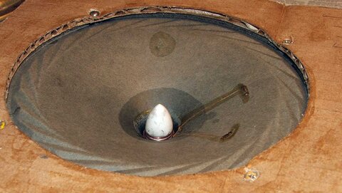

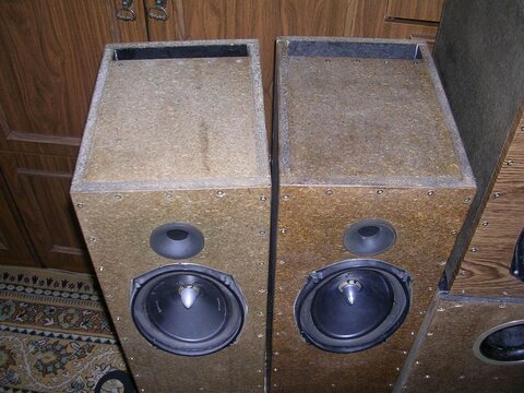

По советам форумчан решился собрать ящики на 5 гдш 4, спустя 2 недели ящики сбиты дины вставлены, долгожданная минута предвкушения лампового звука. И вот первые ноты вырываются из этих на вид неприглядных тумбочек. Общее ошущения - ожидал как всегда большего , получил что то типа звука из большого лампового телика, басов нет, верхов нет (условно) одна середина. Зделал закрытую заднюю часть с большим количеством отверстий (вобще забубнил и верха пропали)
Сейчас читаю про пропитку, ответы неоднозначные поэтому немогу определиться,
Остался открытым вопрос , как называется виброизоляция для стенок акустики ?
Как поднять верха добавить баса и убрать кваканье и бубнение?

Сделал похожие на тех же динамиках. Только использовал по одному в ящике + какие-то старые бумажные пищалки (1ГД - что-то) с 4 МКФ. Баса маловато, но его и не должно быть, судя по характеристике динамика: поэтому, сабвуферу в системе быть. Зато, после пропитки воротника герленом (я взял лист СТП, снял с него этот "гудрон" и растворил в галоше), динамики перестали "орать". Сцена превосходная. Сейчас борюсь с усилителем. Точнее с его БП.
Заднюю стенку не делал, имхо звук лучше. К меня корпуса из шкафа 65-го года, там качественное ДСП 20 мм, но я его обтянул карпетом, - ничего не бубнит. Внутри, думаю, тоже продемпфировать чем-то.

Рискну дать непопулярный здесь комментарий. Низов и верхов у колонки с этими (только) динамиками нет и не будет. Это среднечастотные динамики. Они некрасиво себя ведут, если на них приходит НЧ сигнал, а ВЧ просто игнорируют. Поэтому обязательны пищалка, басовик и фильтр. Советую почитать статьи про переделку 35АС (S-90). Думаю, "5 гдш 4" надо убрать в бокс несколько литров, неплотно наполненный звукопоглощающим материалом, врезать пищалку (я бы посоветовал с шелковым диффузором), а вот басовик - проблема, жесткости и размера ящика может на хватить, да и объем наверняка не подойдет для конкретного НЧ динамика. На мой взгляд, лучше из "5 гдш 4" + пищалки сделать небольшие полочные колонки (они смогут работать от лампового усилителя и давать "ламповый" звук), а для НЧ купить один сабвуферный динамик, сделать ему хороший крепкий ящик и запитать от отдельного усилителя на микросхеме. Я не вижу что можно сделать с данными замечательными ящиками. Пропитка, ПАС и пр. на мой взгляд - мертвому припарки (повторяемость нулевая), диапазон излучения они не расширят, а могут только сгладить (если повезет).
Я бы посоветовал повторить уже готовую конструкцию (Батя или др.), чем изобретать велосипед.
Имея Ваши столярные навыки, можно получить отличные результаты! Но прежде надо немного почитать описания разных колонок и теорию. Нередко хорошие полочные колонки ставят на пол или "в стенку", чем убивают звук, им нужны подставки. Можно оставить ваши ящики, а сабвуфер отдельно. Ну и от меня. Для музыки фазоинвертор противопоказан, ТОЛЬКО закрытый ящик (часть НЧ динамиков делают под закрытый ящик, часть для ФИ, ингда - ОЯ), не покупайтесь на более низкую частоту всяких лабиринтов-инверторов. А вот для домашнего театра, дискотеки и т. п. пойдут фазоинверторы как можно большего порядка, чтобы долбило (на одной частоте).

По теме, первое что мне бросилось в глаза это зачем делать длинный ОЯ где динамики только в одной половине? нижняя часть этого ящика без закрытой задней крышки практически не используется, просто как подставка работает. Если ничё не выйдет из этой идеи, то можно подобрать авто-динамики, закрыть стенку и будут неплохие напольники для кино
