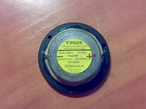

Появились вот такие высокочастотники, что скажите стои их сюда прилепить ? если да то как и в какую точку, через фильтр?
