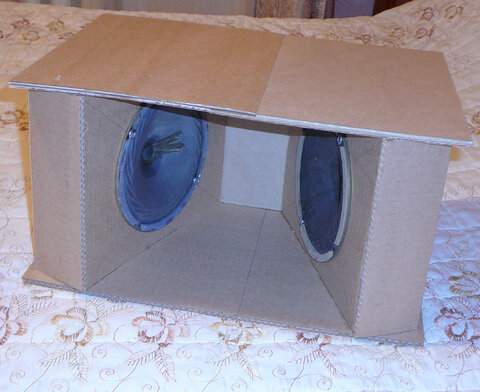

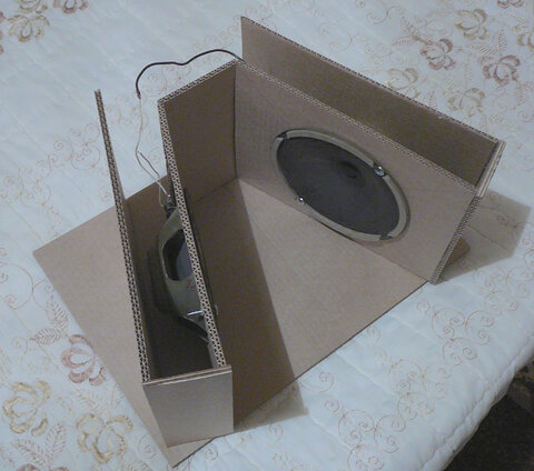

Гость iwan Опубликовано 27 Октября, 2009 в 15:44 Жалоба Поделиться Опубликовано 27 Октября, 2009 в 15:44 Такой вариант имеет право на существование? Ссылка на комментарий Поделиться на другие сайты Поделиться
Chugunov Опубликовано 27 Октября, 2009 в 23:07 Жалоба Поделиться Опубликовано 27 Октября, 2009 в 23:07 Тема обсуждается и здесь https://forum.datagor.ru/index.php?showtopic=1280 На мой взгляд, надо взять фанерку и поиграть с объемом открытого ящика (двигая эту горизонтальную заслонку вверх и вниз) около 20 литров (щели фанерка-корпус заделать тряпочками, пластилином и т. п.) Чисто субъективно - слушать и менять объем. Найти объем, где динамики будут играть приемлемо. Пропитка герленом дает результат (я пробовал когда-то), если не жалко динамиков, попробуйте. Звук станет мягче. Остальная часть корпуса будет просто подставкой. Добротность динамиков по справочнику - 2 (очень высокая), неравномерность большая, поэтому особых результатов ждать не надо. С такой добротностью ставить головку в закрытый бокс можно только если она будет среднечастотной (НЧ головка будет отдельно), а фильтр не пропустит на нее НЧ (и желателен режекторный фильтр на резонансной частоте головки). Ссылка на комментарий Поделиться на другие сайты Поделиться
