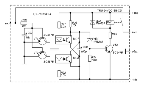

Pashka Опубликовано 30 Октября, 2010 в 05:35 Жалоба Поделиться Опубликовано 30 Октября, 2010 в 05:35 Константин, а не хотите попробовать схему на оптопарах? 1 Ссылка на комментарий Поделиться на другие сайты Поделиться
gutman Опубликовано 30 Октября, 2010 в 06:33 Жалоба Поделиться Опубликовано 30 Октября, 2010 в 06:33 wal: тю у меня сработала от +1.5В, а вот с минусом гдето косяк :smile:, наверно в КТ3102 :smile: Пашка: чесно уже не хочется, понравилась схема Котова, но спасибо за предложение. А вы её делали?! Какая у неё чувствительность?! Ссылка на комментарий Поделиться на другие сайты Поделиться
Wal Опубликовано 30 Октября, 2010 в 07:13 Жалоба Поделиться Опубликовано 30 Октября, 2010 в 07:13 (изменено) Константин сказал: wal: тю у меня сработала от +1.5В, а вот с минусом гдето косяк :smile:, наверно в КТ3102 :smile:Пашка: чесно уже не хочется, понравилась схема Котова, но спасибо за предложение. А вы её делали?! Какая у неё чувствительность?! Нет у тебя косяка. Эта, как и предыдущая схема при "+" срабатывает более-менее нормально, можно добиться где-то при 1В. А вот при минусе на входе гораздо хуже, около -3В только порог получается. Предложенную схему (с оптронами) я на выходных попробую. Изменено 30 Октября, 2010 в 07:14 пользователем wal Ссылка на комментарий Поделиться на другие сайты Поделиться
gutman Опубликовано 30 Октября, 2010 в 08:15 Жалоба Поделиться Опубликовано 30 Октября, 2010 в 08:15 ну у меня и при -3 не сработала, хм... а Танк хвалил её, бум разбирацца :smile: Ссылка на комментарий Поделиться на другие сайты Поделиться
Pashka Опубликовано 30 Октября, 2010 в 08:29 Жалоба Поделиться Опубликовано 30 Октября, 2010 в 08:29 Константин сказал: А вы её делали?! Какая у неё чувствительность?! К сожалению еще нет, но очень хочется. Отличительная особенность, что оба транзистора включены одинаково, с ОЭ - напряжение срабатывания должно быть примерно одинаковым как при +, так и при - :smile: Ссылка на комментарий Поделиться на другие сайты Поделиться
gutman Опубликовано 30 Октября, 2010 в 16:24 Жалоба Поделиться Опубликовано 30 Октября, 2010 в 16:24 ВСем Эй! Вот на паяльнике нашел схемку и печатку от какогото линикса, зы: на оптронах AC_protect.rarПолучение информации... Ссылка на комментарий Поделиться на другие сайты Поделиться
Pashka Опубликовано 31 Октября, 2010 в 03:38 Жалоба Поделиться Опубликовано 31 Октября, 2010 в 03:38 В общем-то я ее и предложил, с небольшими изменениями :smile: Ссылка на комментарий Поделиться на другие сайты Поделиться
gutman Опубликовано 31 Октября, 2010 в 08:43 Жалоба Поделиться Опубликовано 31 Октября, 2010 в 08:43 УГУ :smile: эт я потом заметил. По поводу схемы Котова. Это странно, нашел я таки косяк на своей печатной плате, диод ВД3 был неправильно разведен, срабатывать начала от +1,5В и -2В, обрадовался я, развел на 3 канала печатку под платку в усилитель, вытравил запаял и опять, от минуса не срабатывает, если минус подаю непосредственно на ногу неполярного лита то срабатывает, если через резю то нет :smile: да че за :smile: Ссылка на комментарий Поделиться на другие сайты Поделиться

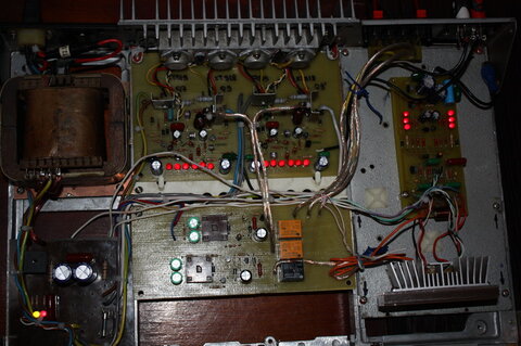

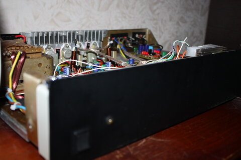

gutman Опубликовано 31 Октября, 2010 в 21:03 Жалоба Поделиться Опубликовано 31 Октября, 2010 в 21:03 Вот пару фото того, что сделано. Мощник для тылов и центра. 1 Ссылка на комментарий Поделиться на другие сайты Поделиться
