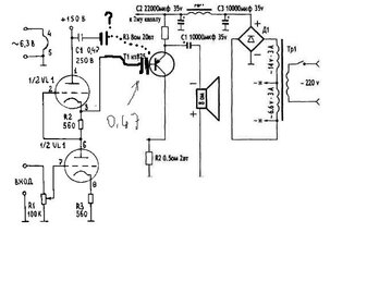

Гость arhon Опубликовано 28 Января, 2011 в 21:11 Жалоба Поделиться Опубликовано 28 Января, 2011 в 21:11 (изменено) Подскажте, в общем в таком виде у меня схема не пошла (ну нету у меня мешка ламп). Вопрос в том если лампу как обычно включить, с высоким анодным, и через разделительный конденсатор на базу транзистора подключить, по идее и лампа в режиме и тока для базы может хватит. Если не сложно схему накинуть. Изменено 28 Января, 2011 в 21:17 пользователем arhon Ссылка на комментарий Поделиться на другие сайты Поделиться
Wal Опубликовано 29 Января, 2011 в 05:54 Жалоба Поделиться Опубликовано 29 Января, 2011 в 05:54 Подскажте, в общем в таком виде у меня схема не пошла (ну нету у меня мешка ламп). Вопрос в том если лампу как обычно включить, с высоким анодным, и через разделительный конденсатор на базу транзистора подключить, по идее и лампа в режиме и тока для базы может хватит. Если не сложно схему накинуть. А как схема не пошла?Куда не пошла? У меня тоже не было мешка ламп, но прекрасно заработала первая попавшаяся, а потом и вторая попавшаяся тоже :smile: В предложенной схеме резистор в коллекторной цепи лишний. А на базу транзистора надо организовать смещение (резисторным делителем например) и им регулировать ток покоя каскада. Только ёмкости конденсатора в 0,47мкФ будет скорее всего недостаточно... Ссылка на комментарий Поделиться на другие сайты Поделиться
Гость arhon Опубликовано 29 Января, 2011 в 10:14 Жалоба Поделиться Опубликовано 29 Января, 2011 в 10:14 А как схема не пошла?Куда не пошла?У меня тоже не было мешка ламп, но прекрасно заработала первая попавшаяся, а потом и вторая попавшаяся тоже :smile: В предложенной схеме резистор в коллекторной цепи лишний. А на базу транзистора надо организовать смещение (резисторным делителем например) и им регулировать ток покоя каскада. Только ёмкости конденсатора в 0,47мкФ будет скорее всего недостаточно... Не пошел, выходная мощность около 0.8Вт, дальше не разгонишь, лампы явно не удачные. Схемку набросайте пожалуйста, если не сложно. Ссылка на комментарий Поделиться на другие сайты Поделиться
Гость arhon Опубликовано 31 Января, 2011 в 07:01 Жалоба Поделиться Опубликовано 31 Января, 2011 в 07:01 Не пошел, выходная мощность около 0.8Вт, дальше не разгонишь, лампы явно не удачные. Схемку набросайте пожалуйста, если не сложно. Люди добрые, не уж то некому в пейнте почеркать схемку, чтоб работала, нарисуйте пожалуйста. Ссылка на комментарий Поделиться на другие сайты Поделиться
Гость arhon Опубликовано 2 Февраля, 2011 в 05:51 Жалоба Поделиться Опубликовано 2 Февраля, 2011 в 05:51 Люди добрые, не уж то некому в пейнте почеркать схемку, чтоб работала, нарисуйте пожалуйста. И можно ли сделать подобное на одном мосфите, как Чуфолли например, с подобным ламповым драйвером, и как по мощности с полевиком будет??? Ссылка на комментарий Поделиться на другие сайты Поделиться

Wal Опубликовано 3 Февраля, 2011 в 11:35 Жалоба Поделиться Опубликовано 3 Февраля, 2011 в 11:35 Вот эта тема может понравится? _https://www.vegalab.ru/content/view/24/52/ К статье было ещё продолжение. Для снижения искажений надо выбрать транзистор с меньшей входной ёмкостью и изменить режим лампы. Ссылка на комментарий Поделиться на другие сайты Поделиться
Гость arhon Опубликовано 3 Февраля, 2011 в 16:54 Жалоба Поделиться Опубликовано 3 Февраля, 2011 в 16:54 Вот эта тема может понравится?_https://www.vegalab.ru/content/view/24/52/ К статье было ещё продолжение. Для снижения искажений надо выбрать транзистор с меньшей входной ёмкостью и изменить режим лампы. Уже заинтересовала эта схема, особо и не сложная, любопытно услыщать мнение по поводу звука, так описывают что просто Вааауу, но настроен собрать, может и отпишу свои впечатления. Но если можете подсказать, буду очень рад что откликнулись. Ссылка на комментарий Поделиться на другие сайты Поделиться
