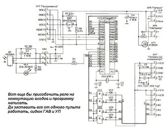

Гость ol82 Опубликовано 24 Марта, 2009 в 16:08 Жалоба Поделиться Опубликовано 24 Марта, 2009 в 16:08 Здравствуйте! rumpelstiltskin (ну и погоняла) :smile: Ну надо же. За последние пару-тройку месяцев первый посетитель. 1. Голдсмит - USB ЦАП для компа. Мне надо для СиДиРом. Хотя и Голдсмит как-нибудь сделаю (не знаю, почему его позиционируют средней степени сложности) 2. Статья и так занимает 4 страницы, со всеми глупыми и не очень вопросами. Что интересует - печатка? Могу в lay выложить. Правда, не всем понравиться с краевым IDE разъемом и толстыми дорожками (зрение уже не то) Если ВЫ сможете сделать плату и установить исправные компоненты и прошить камень, то все заработает сразу. Я сжег один ЖКИ, хотя предупреждали - проверь полярность питания. 3. Программатор - см. выше для Uniprof. БП не делал, не знаю, какой ЦАП делать. ДУ не делал, нет Tiny28. 4. У меня нет путного источника (DVD и Вега не в счет), надеялся на СД с ЦАП. Как мега-результат мне нужно вот это (см. рис) - предварь, на который возложить коммутацию входов, громкость+темброблок и вкл+откл от сети и все это еще через ДУ. Иначе зачем пульт на сидюке, если бегать громкость регулировать. Вот думаю, как в предварь засунуть часть схемы Лузянина (Радио 12 2006), где громкость и ШД, но чтоб работало от одного пульта (CD + УП). И так уже путаюсь в пультах. На микрухах ничего не хочу. Коммутатор на - реле. Громкость - шаговый двигатель. Тембра - можно выставить и не трогать, смирюсь. Вроде подход правильный (ИМХО). Втыкайте Голдсмит, WHH, MFB-1 и т.п. Я на SE & PP подсел. Ссылка на комментарий Поделиться на другие сайты Поделиться
