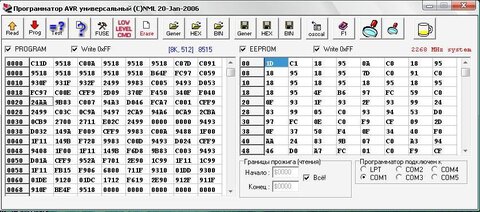

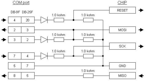

Гость ol82 Опубликовано 25 Января, 2009 в 18:56 Жалоба Поделиться Опубликовано 25 Января, 2009 в 18:56 Про размер файлов - вопрос был дурацкий, извиняюсь. Короче, скачал Uniprof и спаял переходник на COM-порт. Сразу увидел камень, стирает и шьет Получается, при ковыряниях с LPT я его спалил, но не весь, а какой-то пин, потому что PonyProg как-то работала с камнями, хоть при записи сплошь ошибки. COM-порт, как пишут, спалить труднее. Uniprof автоматом видит тип камня, не нужно ничего выставлять. Только не врублюсь пока, как выставлять биты в EEPROM (это требуется для схемы управления СД). Ссылка на комментарий Поделиться на другие сайты Поделиться
Datagor Опубликовано 25 Января, 2009 в 19:42 Жалоба Поделиться Опубликовано 25 Января, 2009 в 19:42 com спалите также быстро и легко Я полагаю, если не принято каких-то особых схемных мер, все коммутации по портам нужно выполнять ОТКЛЮЧИВ питание компа :smile: Ссылка на комментарий Поделиться на другие сайты Поделиться

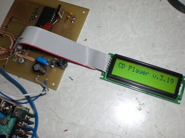

Гость ol82 Опубликовано 26 Января, 2009 в 15:05 Жалоба Поделиться Опубликовано 26 Января, 2009 в 15:05 Ура ! :smile: Получилось! Пока не прицепил СД-РОМ, не привезли пока. Интересно, что с 90s4414 (4к) не получилось, даже с самой легкой прошивкой, пишет: "программа великовата". С 90s8515 (8к) без проблем. Порт LPT не должен был спалиться, всю коммутацию проводил с отключением. Знаю о хиленьких COM и LPT. Проблема может быть в том, что в современных "матерях" LPT как-то по-хитрому реализован (читал). alx32, прошивки писать не могу, да и нет желания. Доверяю это умным людям (типа GAV). Каждому - свое. Ссылка на комментарий Поделиться на другие сайты Поделиться
